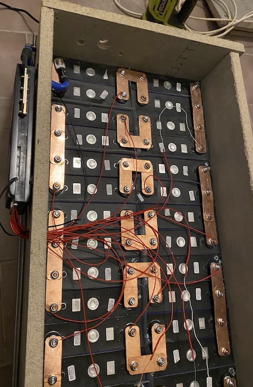

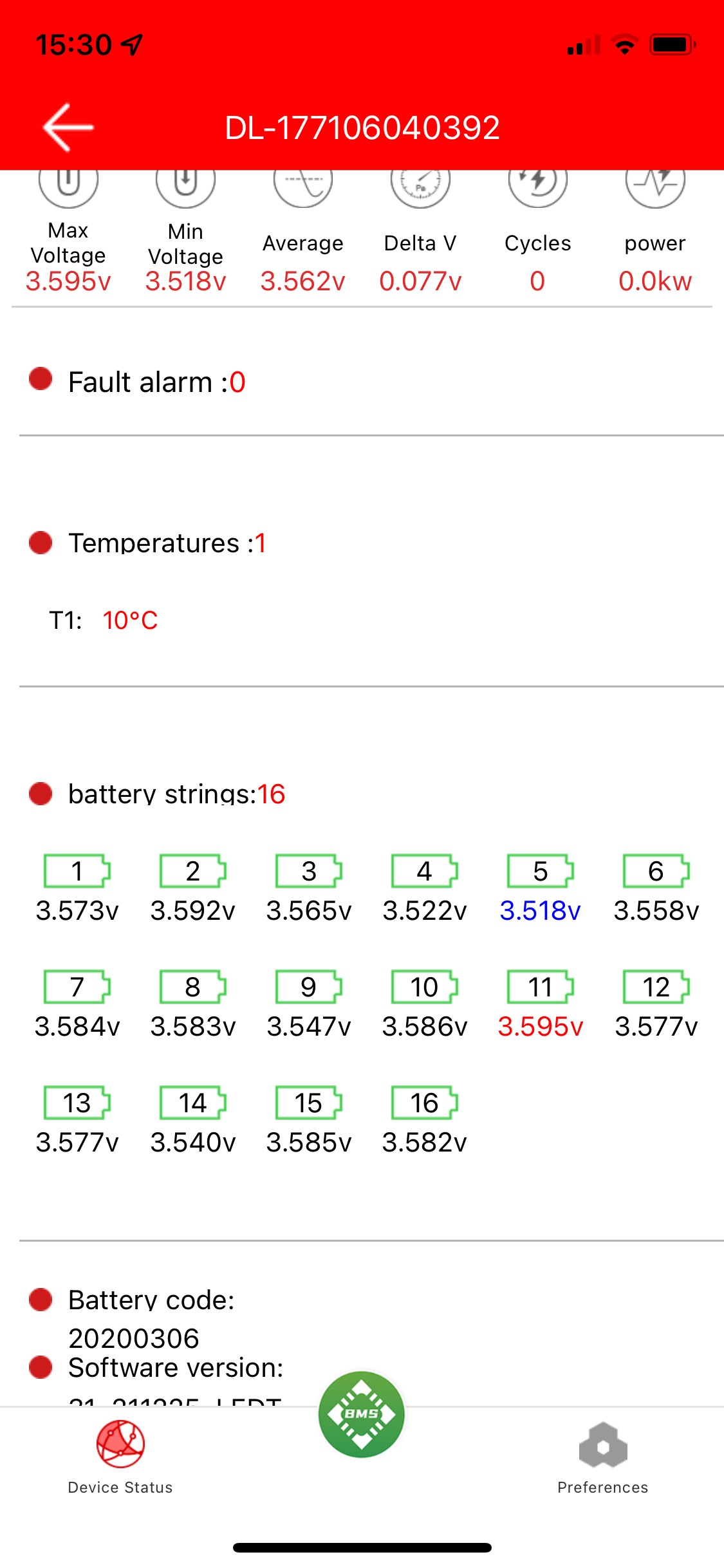

Dobrá připomínka... Tak jsem se k tomu konečně dostal a mám už alespoň baterkárnu (16S2P x 120Ah), BMS je Čína, 250A,(https://www.aliexpress.com/item/1005001349754494.html)
Původní projekt postupně pozměněn na plný ostrov.
King už visí vedle na na zdi, kabely mezi baterku a King 70 mm^2 připraveny, v další fázi přijde kabeláž na střechu.
Next update will follow, stand by...
