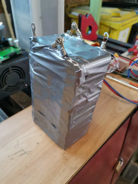

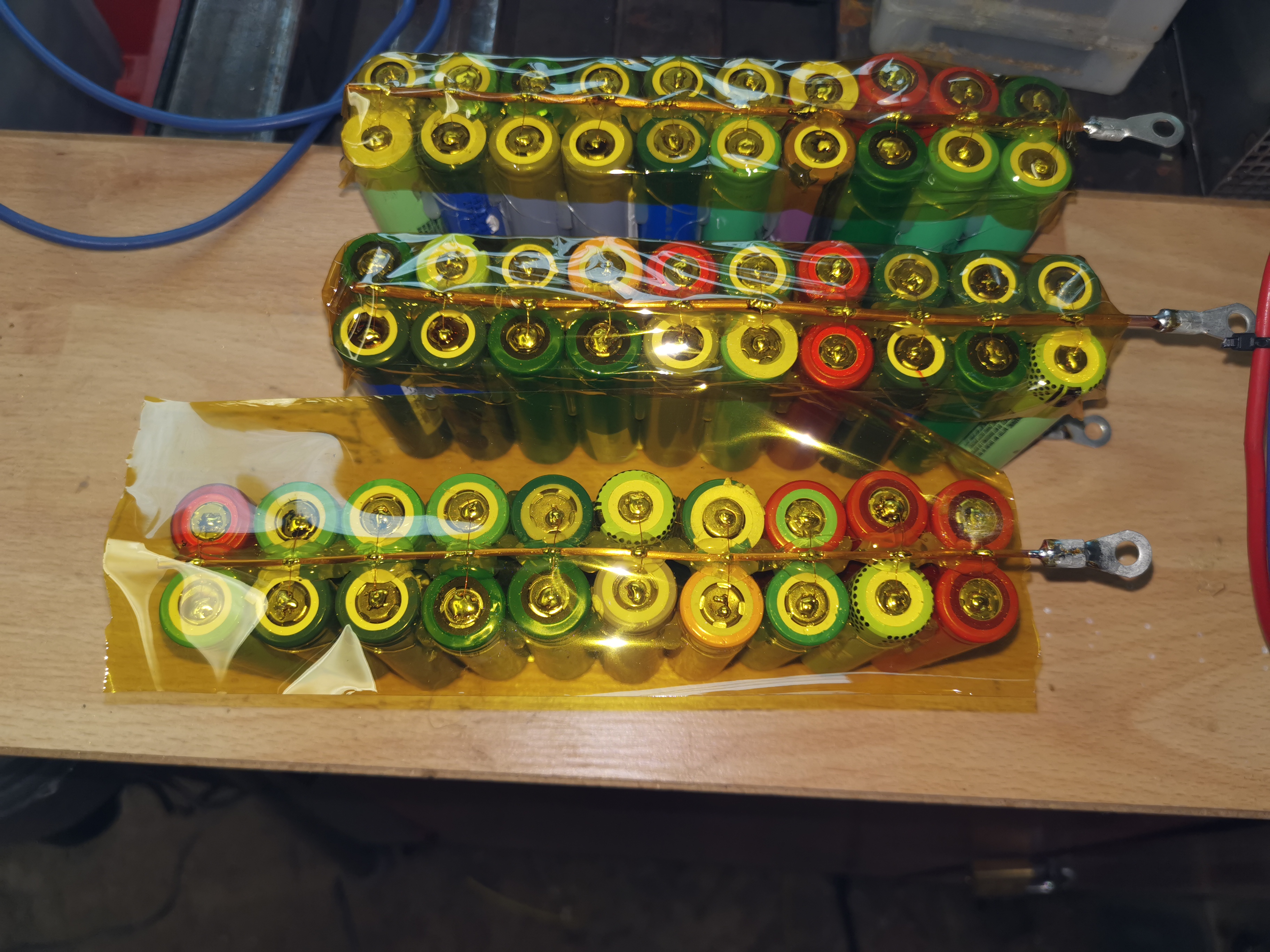

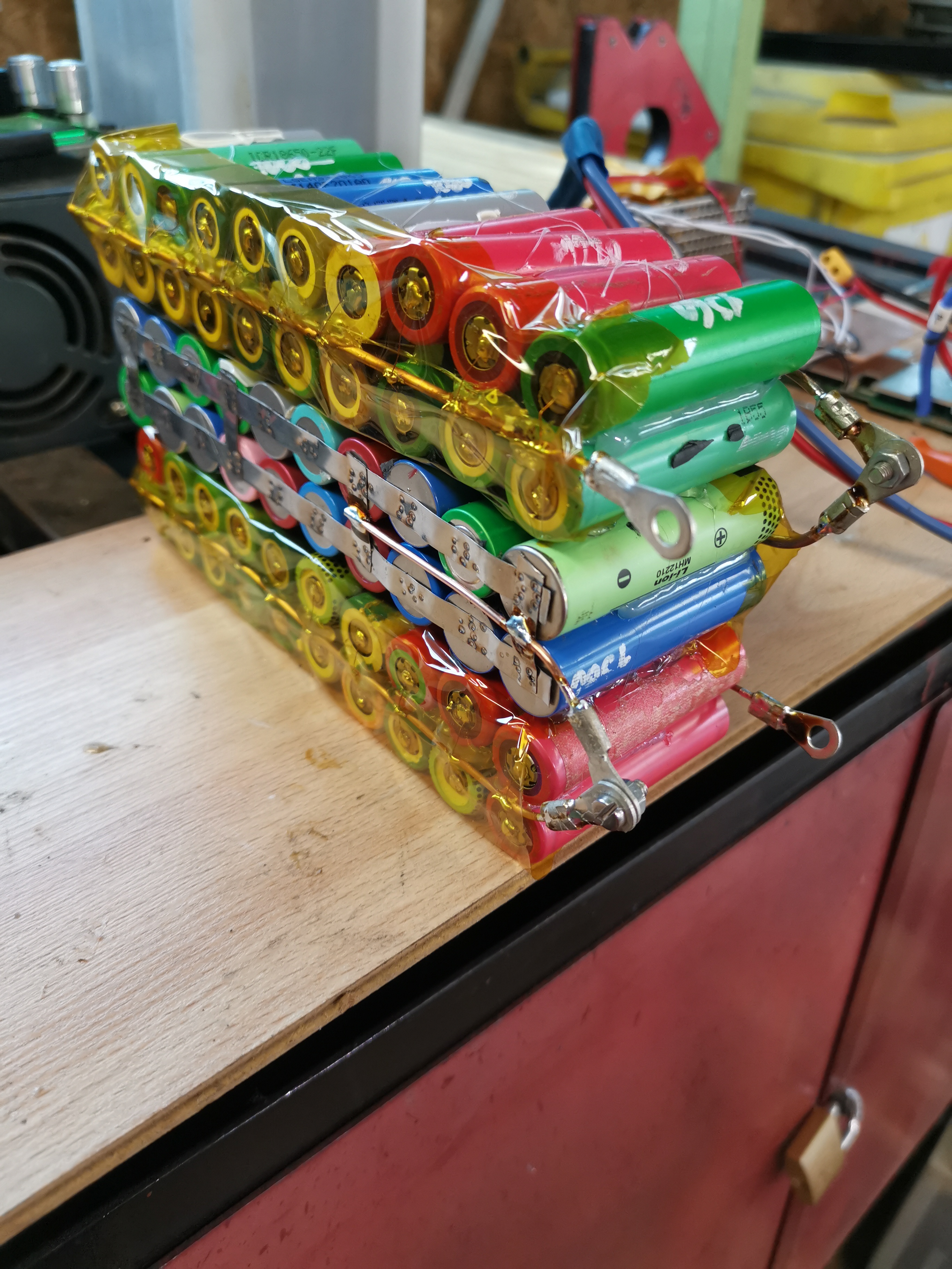

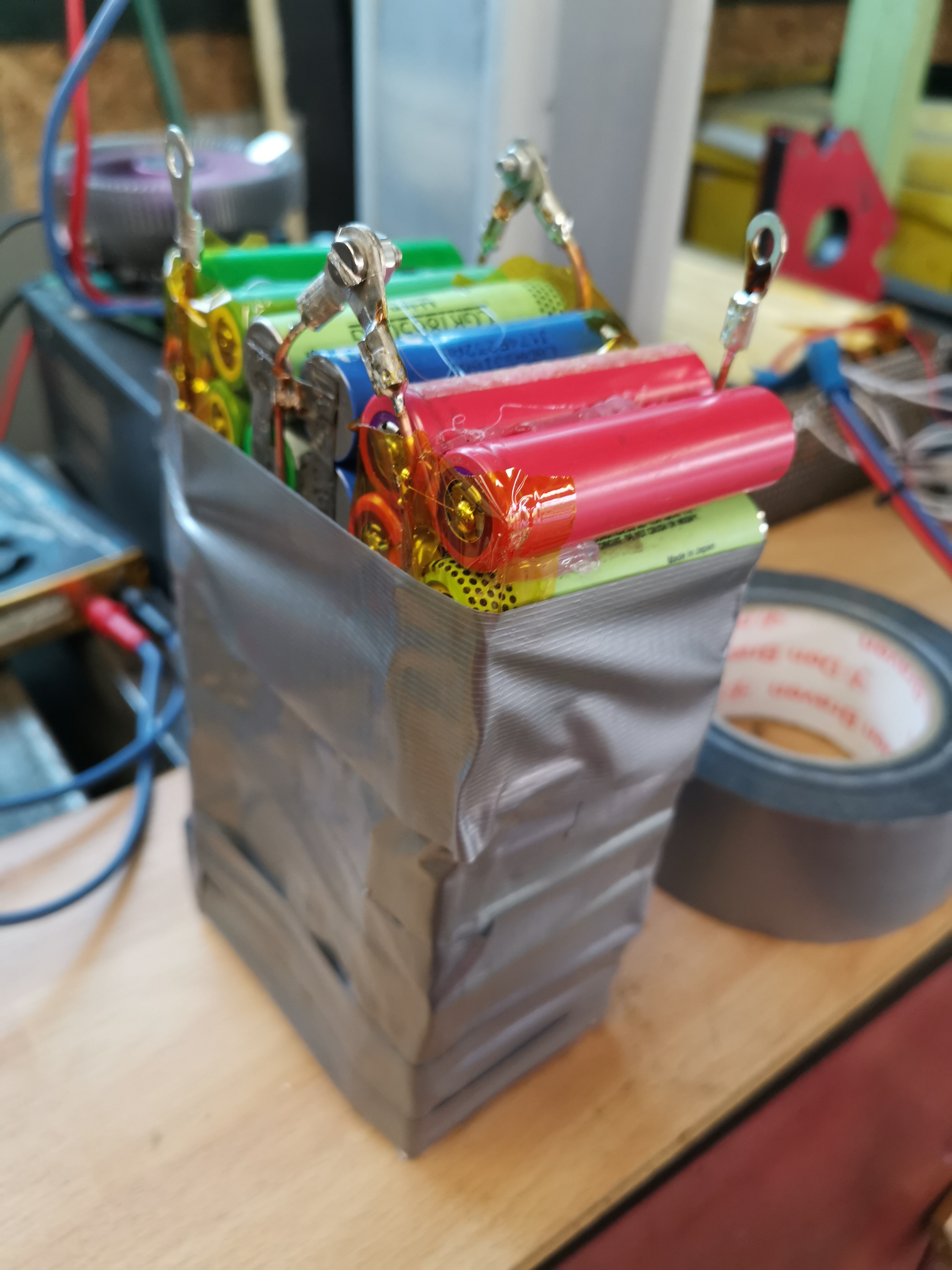

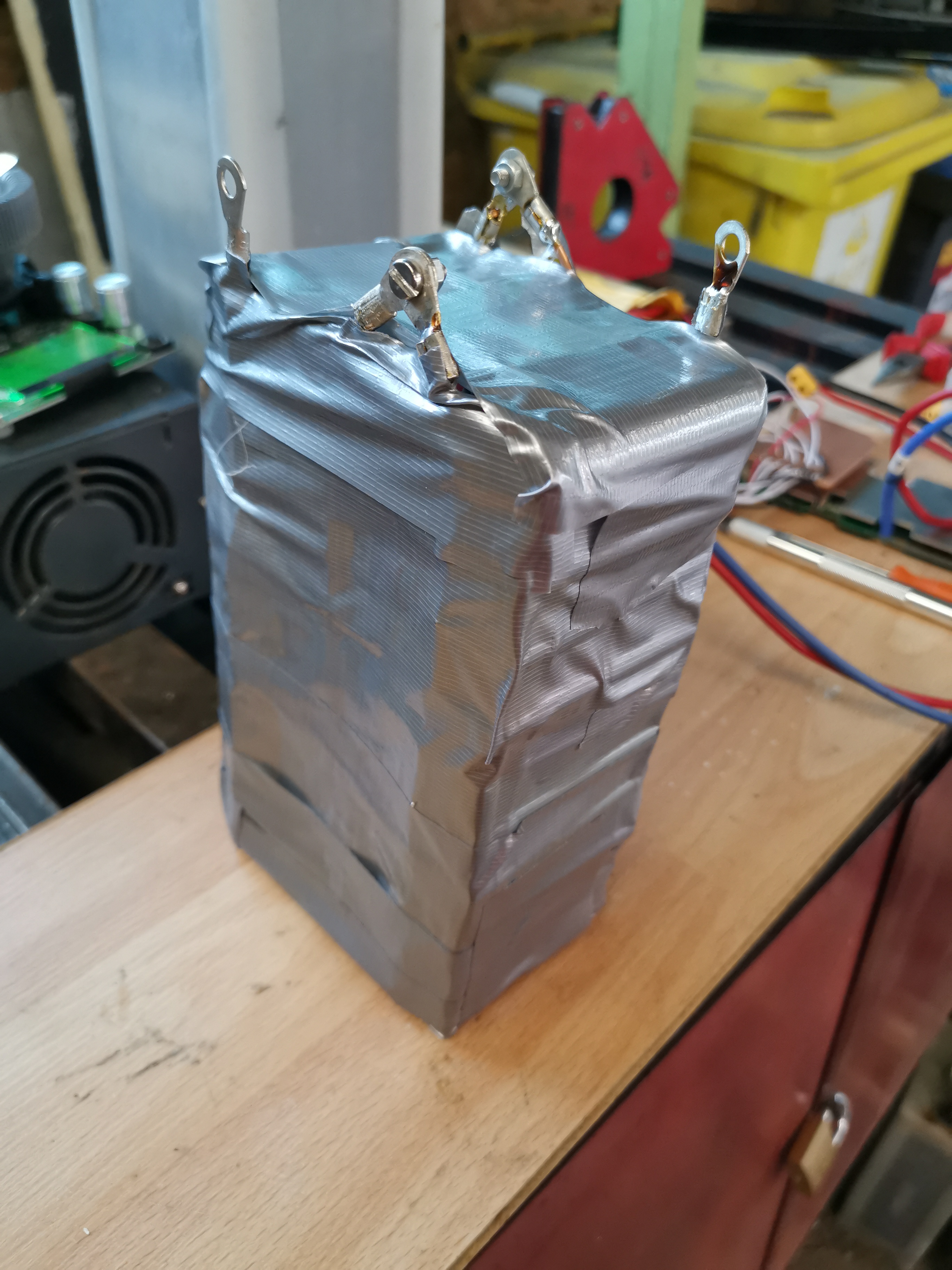

zostalo par 18650 tak vznikli home made battery pack.... stylom co dielna dala, aspon mam svetlo a hudbu nonstop v dielny zdarma

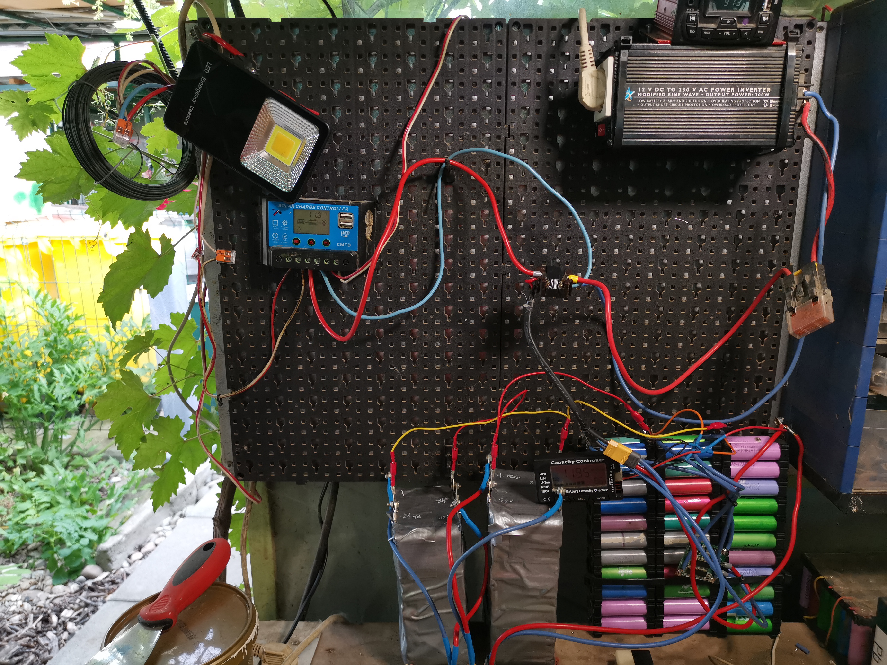

Cca před rokem jsem koupil 1480ks(začal jsem kupovat cca jeden balíček 40ks denně v období červen-srpen, sloužil a zapojil na konci roku 2019, 24.11.2019), 108 jsem vyřadil na velké samovybíjení, nedávno jsem si všiml, že si nějaký Rus v komentářích na to taky stěžoval... Na Aliexpress obchodu...
Vzal jsem je znovu do ruky, z 108 jsem naměřil:
2x 0.9V,
5x 2.5V,
Zbytek 3.9V
Byli před rokem nabité na 4.2V.
Všechny nabíjím znovu a tentokrát jsem je nechal klesnout pod 50mA pro ukončení nabíjení, normálně používám <100mA ukončení. Už jsem skoro v půlce, všechny jdou nabít, samovybíjení je tedy menší než 50mA, uvidíme co doměříme tentokrát.
Většina z nakoupených běží v elektrárně, část čeká na bratříčky aby jich bylo 1120 do celé sady.
