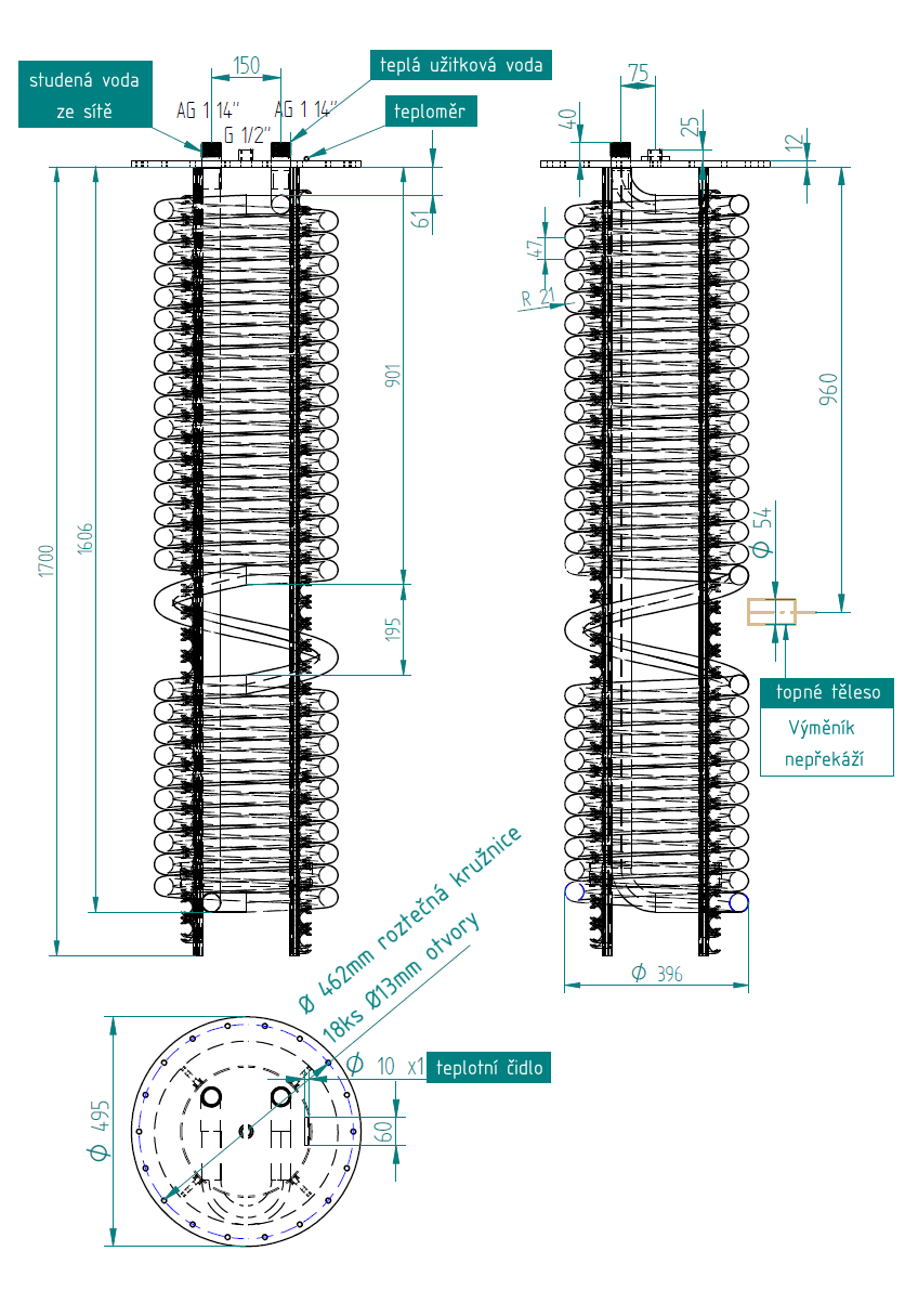

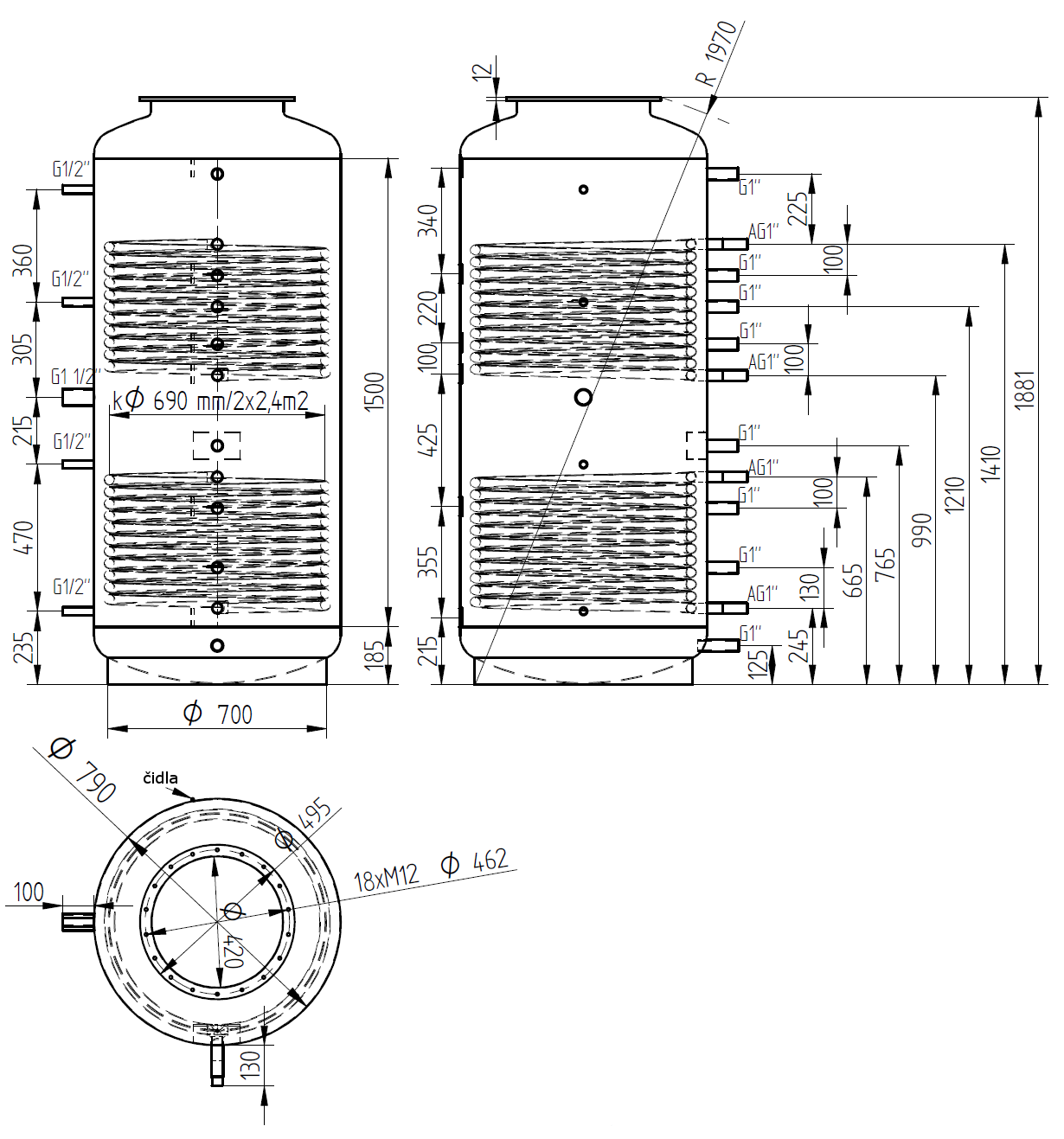

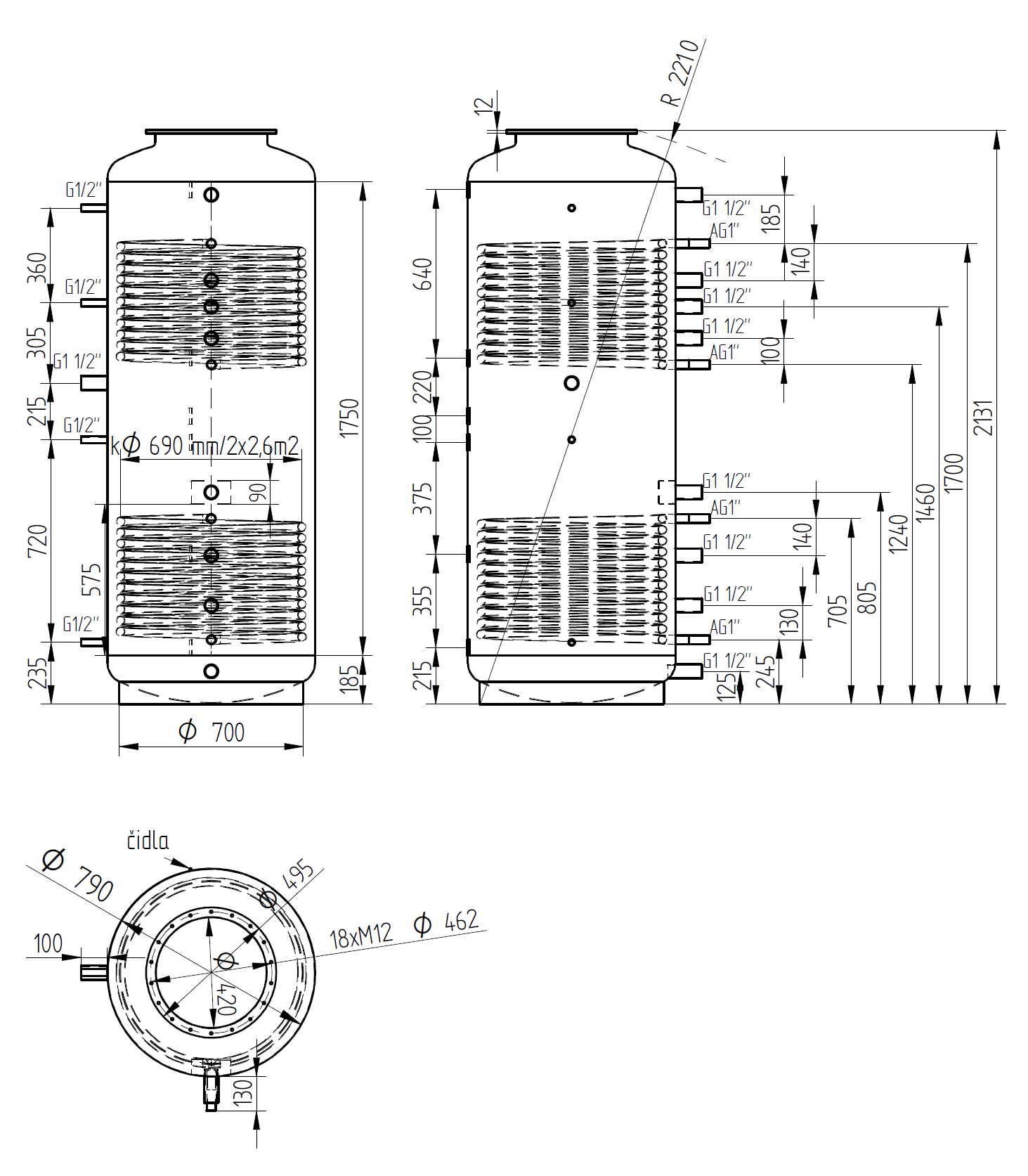

Potřeboval bych poradit, jakou akumulační nádrž koupit s ohledem právě na tuto FVE.
Rozměrově bych chtěl tu 800 litrovou (kvůli výšce viz přílohy). Bohužel ta má jen 1 vstup pro spirálu uprostřed výšky nádrže, kdežto u té 1000 litrové by byly 2 vstupy pro spirály a dokonce ten druhý by byl u dna, takže by se dal nahřát celý objem nádrže bez pomocného čerpadla, které by jinak muselo tu nádrž promíchávat a ničit stratifikaci.
Když se podívám do katalogu výrobce, tak maximální výkon spirály na 230V je 6kW (http://www.backer-elektro.cz/produkty/o ... ch-kapalin, což se mi zdá k té FVE 19,95 kWp málo.
Co byste doporučili?
Nerezový had co je v nádrži.
Akumulační nádrž 1000 litrů s průtokovým ohřevem TUV pomocí nerezového hada.
Akumulační nádrž 800 litrů s průtokovým ohřevem TUV pomocí nerezového hada.

Rovnou se zeptám jinak ty tělesa budou hádám v té akumulační nádobě mokrá že nebo je to na keramickou patronu?
Ta nádrž bude jako zdroj teplé vody pro co všechno?
Kobra23
Příspěvky: 464
Registrován: ned úno 12, 2017 9:32 pm
Reputace:143
Re: FVE 19,95 kWp bez kompromisů - Dolní Posázaví
Nový příspěvek od Kobra23 »
Ano, mokrá, suché do ní nelze nainstalovat. Primárně je aku určena pro průtokový ohřev TUV. Samozřejmě do ní bude připojen i automatický kotel na pelety, který ji bude natápět pro potřeby TUV, teplovodního podlahového topení a topných žebříků v koupelnách. Z akumulační nádrže lze ohřívat i venkovní vířivku a jezírko.
diablo007
Příspěvky: 3186
Registrován: stř lis 28, 2018 7:57 pm
Reputace:239
Bydliště: Vyškov
Nový příspěvek od diablo007 »
Kombinovaný bojler se suchou spirálou objem 200l který v létě natapim elektrikou v zimě s akumulační nádoby nahřívánou kotlem používám tak že kdyz potřebuji tak v případě přebytku v solaru prostě spustím oběhové čerpadlo které normálně natapi bojler z nádoby aby začal z bojleru natapet naopak tu akumulační nádobu. . Ono jde o to že kdyz dojde k přechodnému období a nebude dost elektriky pro nádrž která má 800l a i kdyby spirála byla v půlce furt hřeje 400l a to prostě nemusí dát tak mám sólo bojler kde se třeba dobrej jen 60-70l. A bojler ma i menší tepelnou ztrátu než akumulační nádrž
