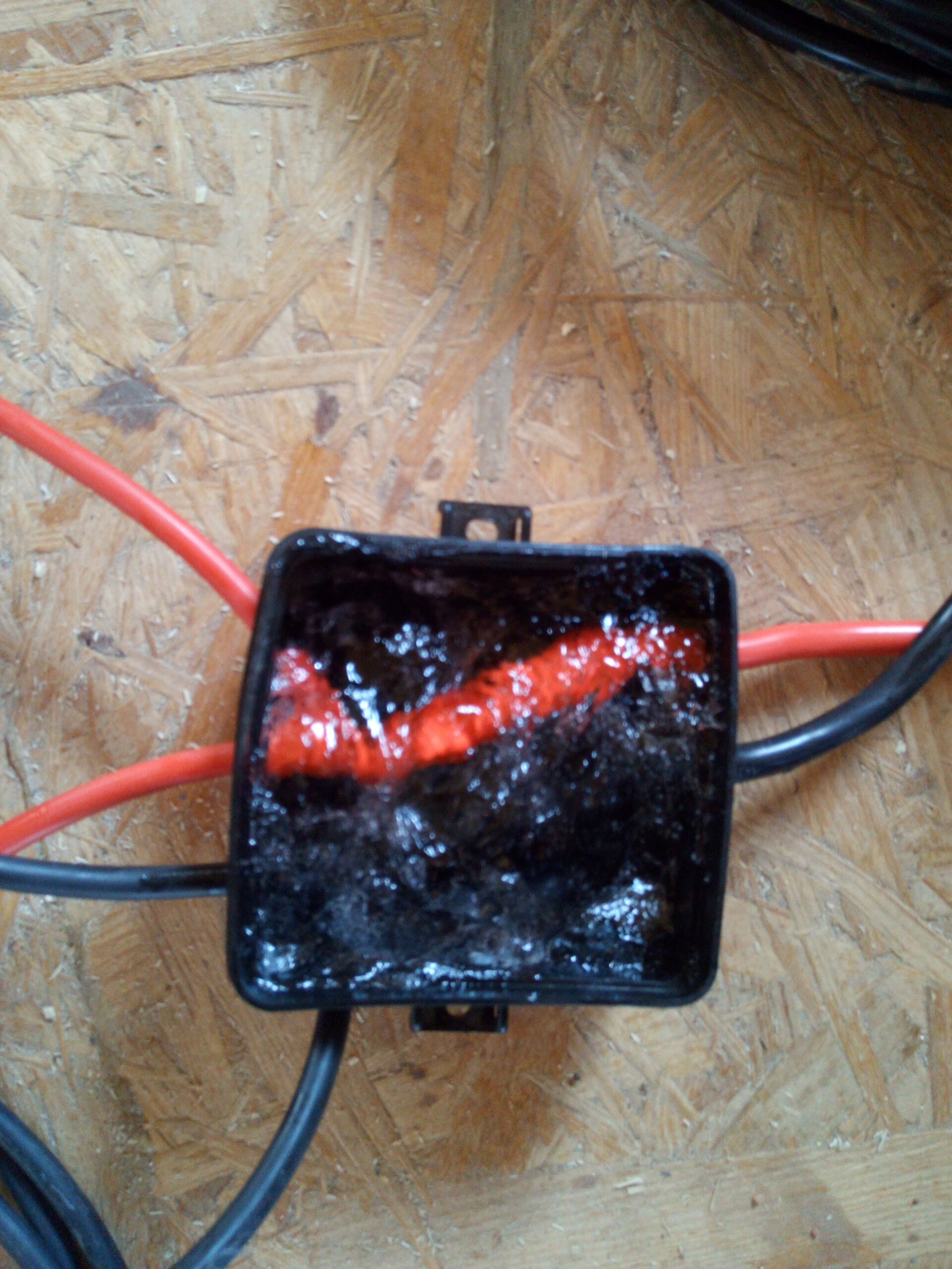

Ahoj, Jak spojujete paralelní stringy přímo na střeše?
potřebuju spojit 4 stringy po třech panelech ještě na střeše. Planuju použít MC4 rozdvojku, na dva a dva stringy a ty pak spojit v male elektroinstalacni krabici zalite izolačním gelem, protože tyto spojene stringy už povedu ze střechy 16mm2 kabelem a ten bych do MC4 rozdvojky asi nedostal. 16mm2 kabel uz neni "solarni kabel" ale bude schovany v UV stabilni chranicce, tak snad to vydrzi. Není to asi uplně ideální řešení ale lisovaný spoj snad vydrží a krabici schovam pod panely. takže nepujde vidět.
Je velký problém že nebudu mít jištěné jednotlivé stringy? Co tím hrozí?
Díky.
Díky.

čau no na tím sem taky přemýšlel a pod střešní krytinou na stodole mám spojeno přes WAGO svorky ty co jsou na lycny, resp ty s tou páčkou.
určitě to není správně ale je to tutově lepší než silikon kterej způsobuje octem korozi kovů.
pokud to je tavnou pistolí tak nevim zda to je nejvhodnější..
když už tak třeba očka, a zalisovat a spojit šrouby, nebo ještě lepe nejaký junction box kam navedeš střešní stringy.
Ale tutově ti to bude taky chvíli fungovat ikdyž takovéto řešení může fungovat od řádů měsíců do řádů let.
spíš to chce dělat věci tak aby sis byl jist že pokud už nechceš upravovat je to definitivní varianta.
Tož tot muj názor.
Zdraví V.

No junction box by byl fajn, ale ten je pokud vim o dost větší a nevlezl by se pod panely. Ta hmota není silikon ani tavná pistole, je to gel na to určený
Samotné spojení kablelů je uděláno měděnou lisovací dutinkou a přetaženo smršťovačkou.
Snažil jsem se právě aby to bylo co nejvíc "trvalé" řešení. K panelům je špatný přístup a nechci tam lézt každý rok.
Nicméně přiznávám že si svým řešením nejsem úplně jistý, proto se tady ptám jestli neznáte něco lepšího (ještě to na střeše není)

Vyzera to strasne ale mohlo by to fungovat.
Na prepoje s rozdielnymi prierezmi by som radsej pouzil spojky na to urcene, pricom by som na vodice nalisoval koncovky.
https://www.goled.sk/vodotesna-spojka-n ... 0oQAvD_BwE

tohle jedině jako gelová spojka, pak je to IP68. Spíš bych se zeptal, jestli není pod střechou někde kousek místa, kde by se to mohlo pěkně spojit a odjistit. Venku stačí krytí IP23, ale s ohledem na hmyzáky raděj IP54, a nejlepší těsnění je díra, kterou případná voda vyteče.
Teď s tím problém mít nebudeš, ale v případě rozšiřování nebo oprav to problém bude.
