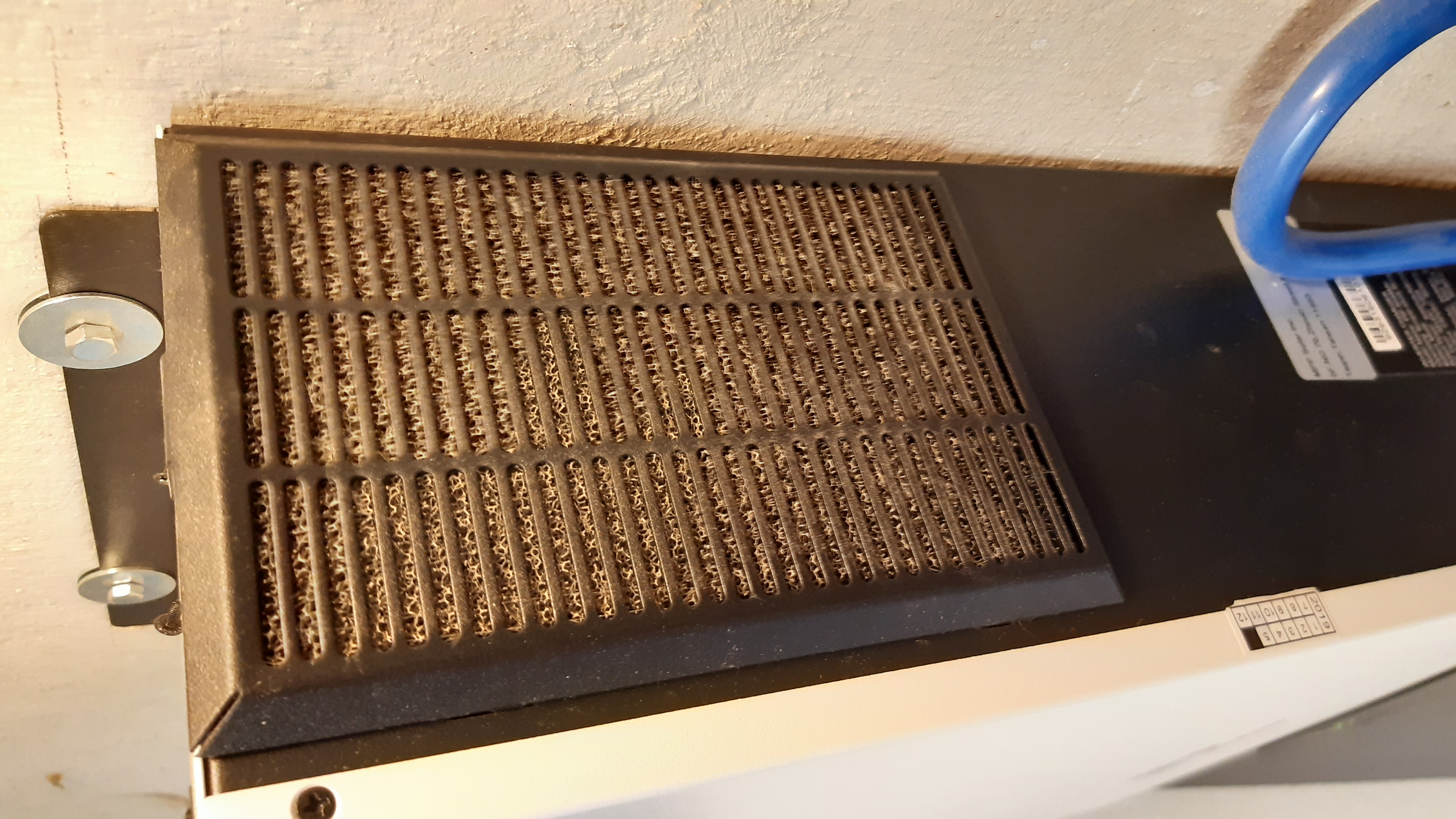

[/quote]Vitek píše:Hodne pobere vyndavaci a pratelny filtr na menici. .
Ahoj. Ten filtr je tvoje knowhow, nebo tam ten filtr mam taky, je o něm nevim? Kdyby se ti chtělo, můžeš dát foto, dík. Moc se mi nechce měnič zavírat do jakéhokoliv textilního pytle, bo už teď hlásí někdy 70 °C.

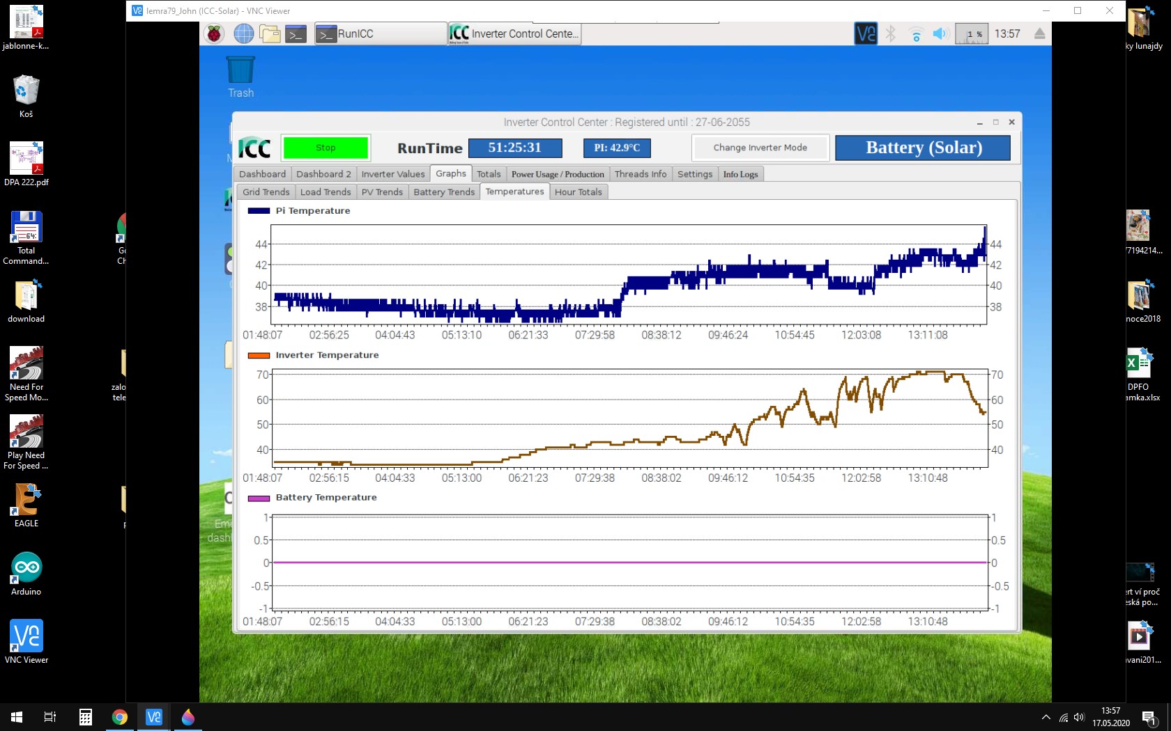

Ahoj to mi přijde hrozně moc, zatím zasílám foto z VNC, okolí má 17 stupnů ve stodole, a měniče jedou na 70 procent. cca 7,5 kW z 10 kW.

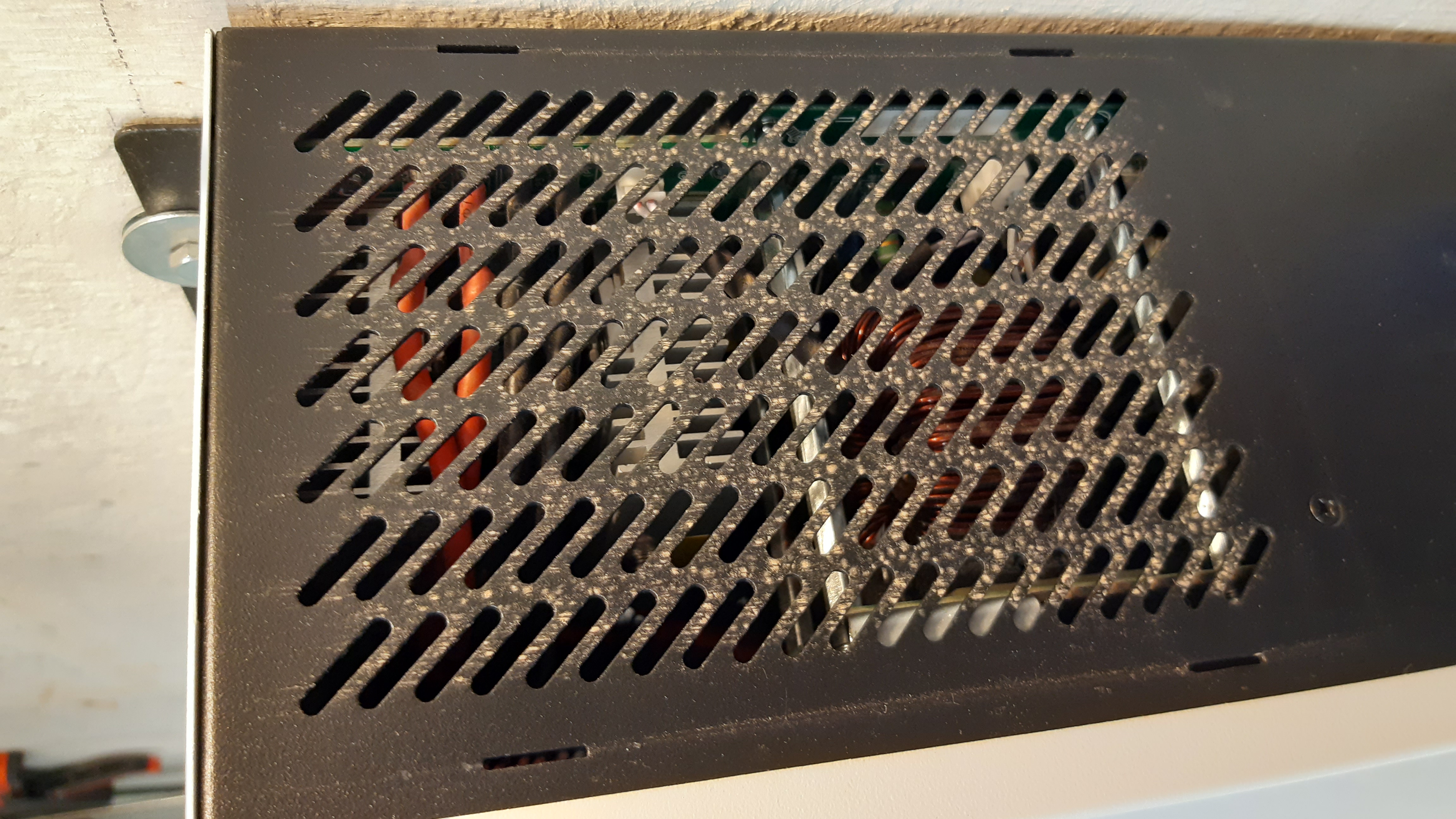

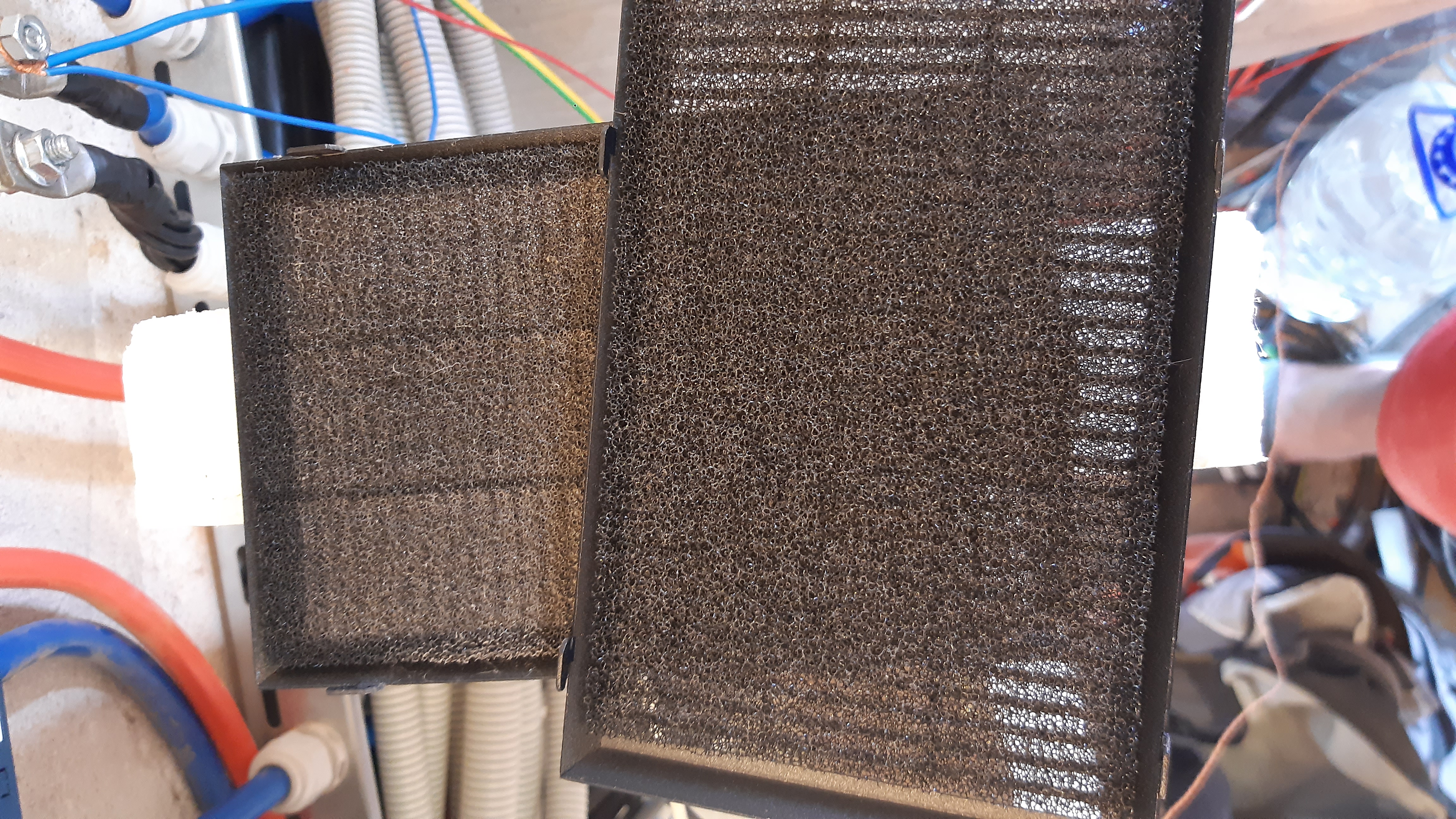

jdu ti to nafotit, jeden měnič běží rok a druhý asi 9 mesicu A utroby mppt Porovnani sajrajtu Ten spodni je za rok horni je za 9 mesicu....
A jinak ty teploty tam bacha 70 uz je dost....

Aha, tak to muj měnič tam filtr nemá. Přikládám taky foto z icc o teplotě. Pokud to oboum ICC zobrazuje správně, tak mají měniče jinde umístěný snímání teploty, přece jenom jsou to jiný stroje. Já tam těch 70 °C mám při skoro plným výkonu, to z toho fouká vlaho-teplej vzduch, tak věřim tomu, že je tam část, která má 70 °C, teplota okolí bude okolo 20 °C. Kdyby to mělo účinnost 90%, tak jde do tepla 450 W, to už je malej přímotop.

Kde bydli axpert je zavreny v technicke mistnosti? U me je ve stodole takze teplota chladiciho vzduchu se priblizuje v prumeru k 15 stupnum videt z grafu. Ty i pres to v noci mas pres 30 stupnu to neznamena vubec nic jen tipuji ze menice mas uvnitr zatepleneho objektu. A tudiz ztraty jsou vyhoda podili se na vytapeni v zime.

jj, je v technickej, ale mam nonstop otevřenou ventilačku, ve dne by se upekl. V noci tam bude do 20 °C, ve dne o něco víc. Vsázim na to, že ty stroje mají jinak umístěný čidlo teploty, vzhledem k tomu, že RPi mají teplotu podobnou.

Teplota rpi je teplota v raspberry nema to nic spolecneho s menici. Ale urcite je potreba porovnavat hrusky s hruskama a ne 2 odlisne stridacelemra79 píše:jj, je v technickej, ale mam nonstop otevřenou ventilačku, ve dne by se upekl. V noci tam bude do 20 °C, ve dne o něco víc. Vsázim na to, že ty stroje mají jinak umístěný čidlo teploty, vzhledem k tomu, že RPi mají teplotu podobnou.

MK ma ten filtr s tak velkej na dirama že tím musí projít hromadu prachu dál koukal sem na to a je vidět bez problémů durch

To neni prachovej ale proti petikorunam a mouchamdiablo007 píše:MK ma ten filtr s tak velkej na dirama že tím musí projít hromadu prachu dál koukal sem na to a je vidět bez problémů durch

Ale je to prachovej filtr, diky neagresivnimu prutoku vzduchu to to nejhorsi pobere
Na prumyslovejch klimach je taky takovej
