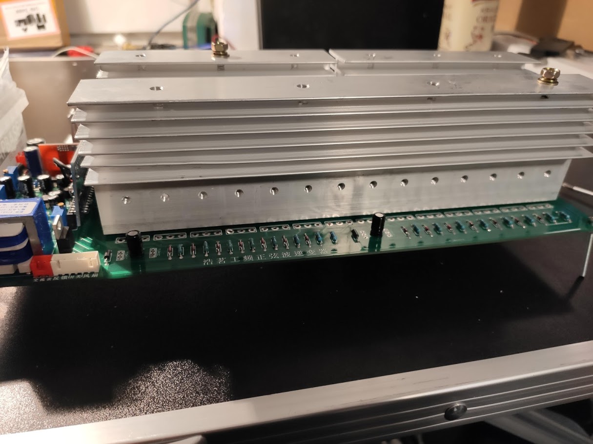

Nemeral som kolko mOhm maju spoje ale bol som milo prekvapeny ze cesticky su hodne posilene medenymi pletencami to abrams:

Vdaka za foto. Mas typ dosky ktorej navrh plosneho spoja umoznuje najlahsie posilnit silove prepoje. To je fajn. Na mnohych je to horsie... mam aj take.Johnny.sk píše:to Jozef51:

Objednal som ked boli zlavy jednu dosku ktora sa trosku odlysuje od tych ostatnych.. napr aj kondenzatormi. 12kW doska s 28FET mam 11x 1000uF = 11mF tato 8kW doska s 24FET ma 6x 3300uF = 19.8uF
Ma ine pomocne drivre a aj EGS ma ine drivre.. EG2113
Prikladam foto
Doska nie je zo spodu posilena medou.. ale je mozne posilit.
Prikladam foto

co netuším, tak k čemu je ten drátek z egs. ještě by mě zajímalo, jestli mají taky časově zpožděný zapnutí 12V pro drivery, jako to má bulhar.

mam takovy tuseni ze ten dratek je pro rychly vypnuti pri zkratu. Od nejakyho externiho komparatoru.

komparátor tam je, ale pomalej a se strašnejma časovejma konstantama, spíš kam to vede na té destičce, a jestli je fakt těch 12V připojenejch pozděj, nebo je tam prostě propoj od toho snižujícího měniče.
