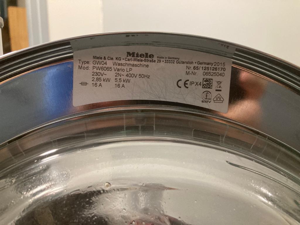

BTW, po par rokoch trpezliveho hladania na zahranicnych bazároch sa mi podarilo zohnat priemyselnu pracku MIELE PW 6065. Je to pracka s kapacitou 6,5kg a s 2 vyhrevnymi telesami ktore mozu/nemusia pracovat paralelne a docielit tym rychlejsi ohrev (2,85kW resp 5,5kW). Je to skor tank ako pracka, z nerezu, stabilnej konstrukcie (100kg!) bezne pouzivana vo verejnych pracovniach tak dufam, ze jej zivotnost (moznost servisovania=dostupne schemy a nahradne diely, renomovany vyrobca made in DE) bude stat za tu namahu. Nevyhodou ktoru podla mna tento stroj pre domace pouzitie moze mat je jeho nestandardny rozmer ( V/Š/H [mm]: 850/595/725).
Par foto pre zaujimavost:
Tieto miele sú celkom mašiny. taktiež aj ich cena je pekná....

Myslím, že hlavní nevýhoda pro domácí použití je mnohem vyšší spotřeba jak vody, tak elektřiny. Solár to v zimě nezachrání.el_salvadore píše:Update zoznamu praciek s pripojenim na teplu vodu&rozdelenie podla plnenia:

To je diskutabilne, pracka si vie zmerat mnozstvo pradla a podla toho prisposobit potrebne mnozstvo vody (od ktoreho potom zavisi aj spotreba energie). Tu je specifikacia spotreby pre zaujimavost:Myslím, že hlavní nevýhoda pro domácí použití je mnohem vyšší spotřeba jak vody, tak elektřiny. Solár to v zimě nezachrání.

6,5kg nieje nejaka extra velka kapacita... skor naopak... moja boschka je 9kg (a tiez vazi skoro 100kg) takze ta spotreba nebude taky problememan píše:Myslím, že hlavní nevýhoda pro domácí použití je mnohem vyšší spotřeba jak vody, tak elektřiny. Solár to v zimě nezachrání.

To s kapacitou bubnu nemá nic společného. Průmyslové pračky nemají omezení na spotřebu obecně a navíc mají často kratší prací cykly, právě za cenu vyšších provozních nákladů.
