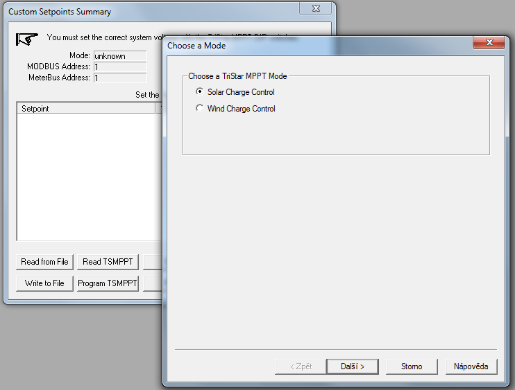

- Příspěvky: 320
Re: Nesoulad Live view a Data log
díky atome, tento program sem vubec neměl a divil sem se co vy v tom a kde nastavujete, tak sem ho stahnul, nainstaloval, kupodivu i připojil (sem trochu lama ) a i našel kde si to zaklikal (díky za obrázek) ale při pokusu o naprogramování mi to opětovně pada, nevim jestli se to nemusí dělat přes seriovou linku? díky Pavel
- Příspěvky: 436
- Registrován: sob čer 02, 2012 8:22 pm
- Bydliště: 580m n.m. na Vysočině
Nemusí se to dělat přes serial linku zbytečné, ale ethernet nastavování bývá omezené, kvůli bezpečnosti, aby ti to nezměnil někdo schválně přes internet třeba
Musíš mít povolené programování, tedy přepnutý DIP switch č.8 na ON, to bude asi hlavní problém, protože funkční spojení jak vidím máš (zelená ikonka vlevo v rohu u TS.MPPT-60)
Objeví se tam pak tabulka s nastavení IP adresy tristáru, portu (obvykle 502) a modbus adresy (obvykle 1)
Jinak pak postup je Tools -> Tristar MPPT Setup Wizard -> OK -> OK -> pak dáš Read TSMPPT -> Next -> Finish -> pak upravíš v edit a dáš Program TSMPPT
2x Tristar / 17kWh v lithiu / 7,3kWp na střeše / 2xXTM-4000 / >31MWh / start 05/2012 s 440Wp.
- Příspěvky: 320
díky atome , mam něco špatně (dip 8 je a byl na ON), připojim se ok, a když dám načíst nastavení tak mi vyskočí chyba a spadne celá aplikace, nedalo mi to a připojil sem se přes rs 232 a situace stejná, skusil sem to přes tristar setup wizard (bez mppt)a tam načtení proběhlo asi tak jak by mělo (jen nějaké divné numera tam naskákali do té tabulky tak sem tam nic nedělal abych to nepos... a opustil), tak už jen přemýšlím jesli nemam špatnou verzi msview, skoušel sem to i na druhym motbooku a vysledek stejný, jakou verzi používáte toho msview? ta netu je 1.4.14, mam na pc win XP. díky Pavel

tak ledy se pohnuly, dělal sem to jak detailně popsal atom i před jeho obrázkovym návodem ale udělkal sem jednu zásadní chybu, otevřel msview a dal připojit zařízení, pak sem si všimnul že velmi aktivně probíhá komunikace pc-tristat ačkoliv sem po něm zatim nic nechtěl a po zmačknutí načtení nastavení v tristar mppt setup wizardu to padlo. a ono je to potřeba jen připojit přes setup mppt wizadr a běží, nastavemo a naprogramováno, musel sem tristat ale resetnout odpojením od napájení aby přestali blikad postupně tři ledky na něm, to je asi nutnost že? díky za pomoc atome, díky Pavel.
