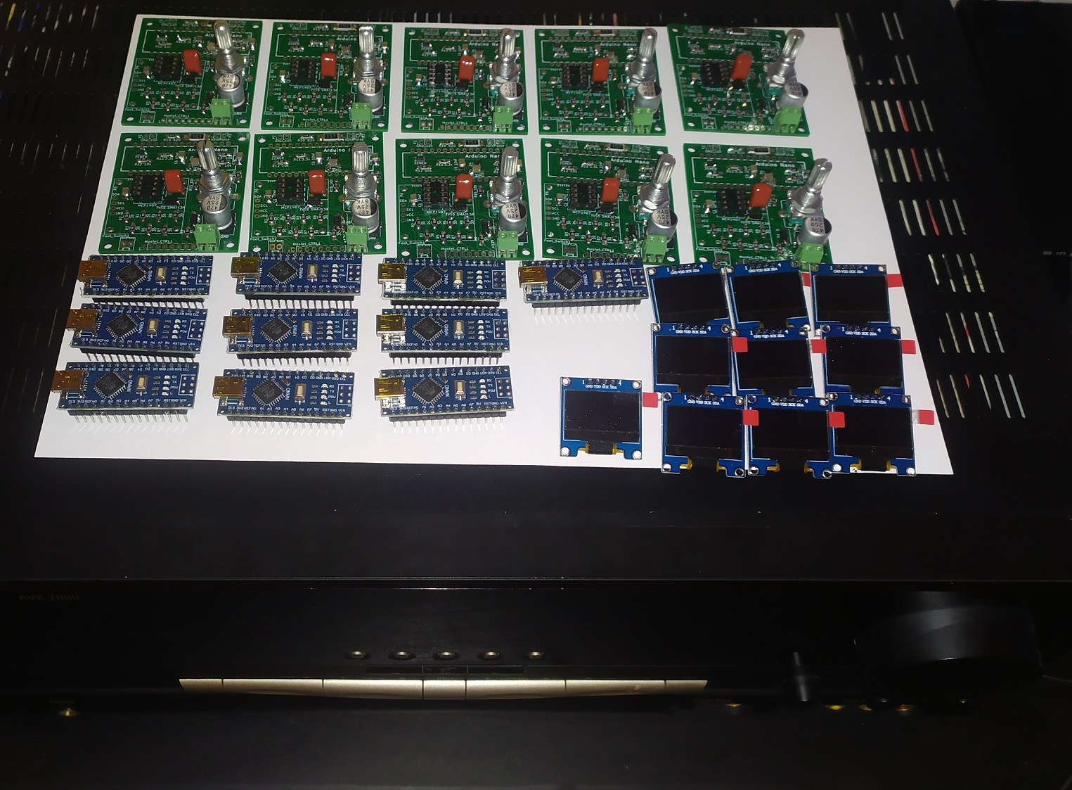

pánové dělám na tom... pomalu ale jistě. Letos to ale bohužel nebude. Mám toho teď dost v práci...
Dobrá zpráva je že začínám mít pomalu součástky pohromadě a začnu dnes pájet.

no možná to letos ještě stihnu... Včera jsem na tom zapracoval a chybí mi hliník, driver, mosfety a samice pinheadů. To jsou nějaké 2500 v penězích. Součástky objednám v týdnu, hroty mám doma taky, piny do nich ještě ne... Kabely a oka musím koupit...
Začíná se to docela rýsovat...

krabičku na to úplně nedoporučuji. Ono to docela hřeje a pokud s tím někdo chcete dělat 40+ svárů najednou bez pauzy doporučuji to spíše ofukovat.
Abych řekl pravdu nemám cenu proti minule přepočítanou a nemám ještě všechny díly. Bude to o pár korun dražší, protože minule jsem pcb měl za 2 dolary a teď za normální cenu. Rozdíl bude ale i tak asi max v desetikorunách. Co jsem ještě zapomněl koupit jsou šroubky a matky na mosfety a to musím jít koupit brzy, protože minule to místní železářství (vrabec) nemělo skladem.

podávám update...
Nejsou skladem mosfety, našel jsem z minula nějaký zbytek a mám jeden kus v provozu.
Desky s elektronikou jsou hotové všechny, arduina naprogramované. Nahrál jsem tam verzi 3.3.4 a funguje to dle očekávání.
Kabely a držáky bodovacích hrotů mám taky hotové, nedorazily zatím bodovací jehly do těch hrotů - objednal jsem jich 5, protože jsem si myslel že budou v páru a ono ne a přišel zatím jen jeden...
Nicméně jedna je tedy hotová, pokud je tu někdo kdo na to vyloženě čeká a něco vám kvůli tomu stojí napište mi...
Jak dorazí součástky na zbytek dodělám a napíši.

ještě přemýšlím že bych tam dal delší pinheady aby byl kolem mosfetů větší přirozený průvan vzduchu....
