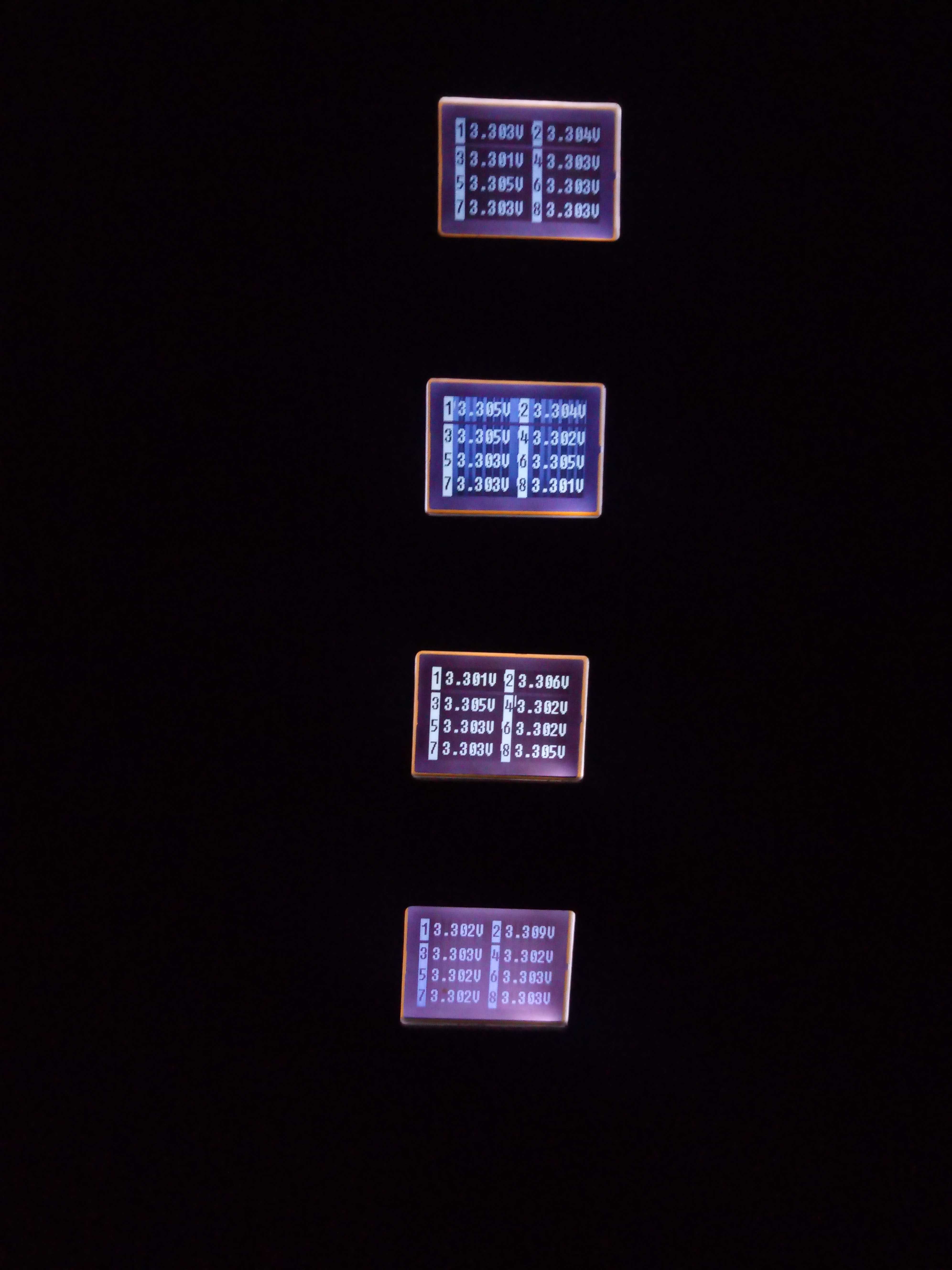

Nautilus> výpočet byl takřka přesný (0.13V) i s přechody.Tím jsem znehodnotil dva dny práce s ucelenou stěnou plnou paličů,měřících kabelů a pomocných napájecích přívodů.Ale hlavně kurevsky tvrdou 10mm2,NEVYZKOUŠÍŠ /NEVÍŠ!Nicméně krása musela stranou a původní záměr mít čisté sběrnice shořel na popel
.Paliče jsem hodil úhlopříčkou ve směru pólů baterie,ať je to aspoň co nejblíže průchodu energie při nabíjení.A holt se budu dívat na tento paskvil po zbytek života.Tu desítku asi nechám pro měřící rozvod,pomocné napěťové přívody a případné nabíjení jednotlivých článků.Jen to budu muset ucelit znova
Články jsem se snažil srovnat s tím málem co teď během dvou dnů zasvítilo
a zítra ráno opět pouštím provoz FVE.Ještě se je chystám srovnat o paliče kolem 3.5V,až bude vydatné slunce a doufám,že už budu jen chodit kolem.
