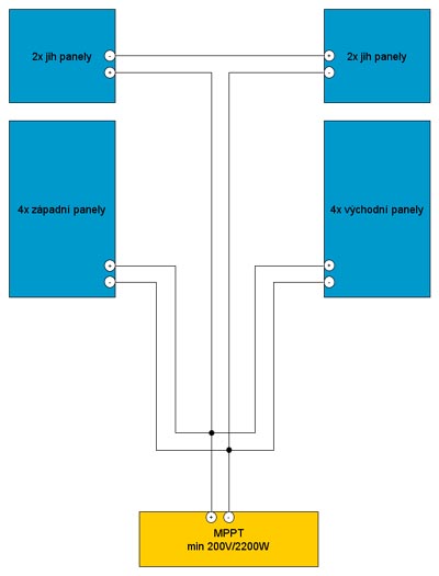

Mám střechu se třemi stejnými plochy orientace je přesně na východ, na jih a na západ se stejnými sklony. Jaké zapojení panelů je nejvýhodnější? Všechny panely jsou stejné 185Wp/46V/5,5A. Např. do série 4 na východ, do série 4 na jih, do série 4 na západ, čímž vzniknou 3 stejné stringy, je vhodné tyto stringy spojit pak paralelně k sobě a svézt je dolů k jednomu mppt a jím nabíjet aku nebo jinak dál zpracovávat, nebo svézt každý string samostatně a použít 3x mppt?

35m to už je slušná dálka, dělal sem si před měsícem podobný systém 9ks na východ, 3ks na jih (není větší střecha) a 12ks západ a mam to udělaný tak že mam společný minus pol na půdě a pak každou trojci seriově zapojených panelů tahnu do rozvaděče n a extra jistič (abych mohl měřit větve z garáže), jednotlivé plusy stringů mam tažené 6mm2 (cca 8m) a společný mínus 2x25mm2, vše zatim do jednoho regulátoru (v létě asi budu muset přidat ještě jeden MPPT60) baterii mam 48V.

Podla vsetkeho by bolo optimalne mat na kazdu skupinu panelov zvlast regulator. Pokial chces maximum vykonu. V pripade zapojenia rozne smerovanych skupin panelov na jeden regulator, by mal regulator spracovavat napatie len z tej skupiny, na ktorej je prave najvyssie napatie (opravte ma ak sa mylim). Takze system by sa spraval, ako keby bola vzdy zapojena len jedna skupina panelov a ostatne budu ignorovane. V pripade troch samostatnych regulatorov by sa mali vykony do baterky nascitat.

Smiem sa niečo spýtať? Aby som nevytváral zbytočnú tému kde bude len jedna vec. Ide o to že mám 4ks panelov schoot 245W to určite viete.. :) teraz ich budem montovať a rozmýšlam či zapojiť seriovo paralelne alebo všetky 4 paralelne... Ja som za seriovo paralelne zapojenie ale mám dva solarword panely a z tých dostanem iba 36V naprázdno tak tie by som pripojil cez schotkyho diodu nevadilo by to? rozdiel 36V medzi vetvami? Alebo radšej zapojiť paralelne všetky aby nebol problém?ďakujem

ako to myslíš?
takto?: 36V plus paralelne 36V a toto do regulátora...? a potom 36V do serie so 36V a toto dvakrát a do toho istého regulátora....?

hlavná vetva panelov schoot by bola 72V to by boli zapojené seriovoparalelne.. a k tomu by som pripojil tie slabšie panely... Vata tu písala že ona to tak má vráj. Išlo by to všetko do jedného regulátora. Ale asi bude rozumnejšie zapojiť paralelne ale budú vedšie straty... pri 4mm priereze je to na 10m kabla pri napätí 72V nejak 0,80% a pri 36 je to 1,6% čo sa mi zdá moc a ešte k tomu je to 8 káblov keď rátam mínus a plus pól tak je to skoro 13% strát čo je nehorázne moc... pri tom necelom kilovate by to robilo 122W :( Preto je pre mňa prijatelnešie tých 72V lebo sú podstatne menšie straty... Vodiče zmestím do konektorov max 4mm ináč by som šiel na väčšie prierezy...

Jasné že ich zapoj na 72V.... ;)

len či nebude tá vetva kde budú panely iba s napätím 36V nejako ochudobnenu o výrobu :) ale keď tam bude tá dioda malo by byť všetko OK :)

tak neviem mám z toho dosť chaos... lebo keď to zapojím na 72V tak tie panely kde bude napätie 36V budú nevyužité lebo dioda sa neotvorí aby prepustila napätie a prúd. Síce to prídem o 85W keď ich nevyužijem ale aj to je predsa len čosi a tie sú na juho-západnej strane ale zas radšej obetovať 85W ako obetovať 122W stratami pri plnom výkone necelého kilovatu

Já mám 4 větve, přičemž 3 větve jsou po 2 Schott ASI 103 panelech v sérii, napětí naprázdno každé z těchto větví je kolem 45V. Čtvrtá větev jsou 3 panely Schott ASI Protect 107, z nichž každý dá naprázdno tuším něco přes 40V, teď jsem líná podívat se do datasheetu. 3 panely v poslední větvi jsou paralelně nakrátko hned na střeše. Všechny větve jsou připojeny paralelně přes oddělovací diody. V reálu je teď mpp bod o něco níž než býval před připojením té slabší větve, ale celková denní výroba je samozřejmě vyšší, takže stálo to za to :) O kolik nepovím, protože v tomhle počasí se nedají dělat žádné závěry. Svítilo od té doby snad jen dva dny, a to stejně byla vysoká oblačnost.
Každopádně u mě je rozdíl v napětí těch různých větví naprázdno jen kolem 10%, mpp body jsou ještě blíž. Taky mám tu specialitu, že ta slabší větev je orientovaná na východ, zatímco ty tři původní jsou všechny na jih.

zapojím to všetko paralelne diody tam pchať nebudem lebo aj v paneloch sú diody nech nemám ďalšie straty napätia a z balkonového rozvádzača to sťiahnem celé dole 16mm káblom do regulátoru čo som pozeral včera tak na 6-8m kábla stačí aj 10 ja dám radšej viac nech do budúcnosti je pokoj. Keby náhodou chcem v budúcnosti dať to na 72V tak to na streche len prepojím a tie káble čo tam budú využijem na ďalšie panely. A keď sa nas*riem zapojím to všetko do serie a bude to na 144V :-D

007ToMMaS píše:zapojím to všetko paralelne diody tam pchať nebudem lebo aj v paneloch sú diody nech nemám ďalšie straty napätia
Ale pozor,tie diody sú len preklemovacie...(tomas to už tu raz vysvetloval)

Ale vsak ked ich zapojim vsetky paralelne tak diody nebude treba ci?lebo budu mat rovnake napatie a prud...aj tak dnes prsi tak z montaze nebude nic:(
