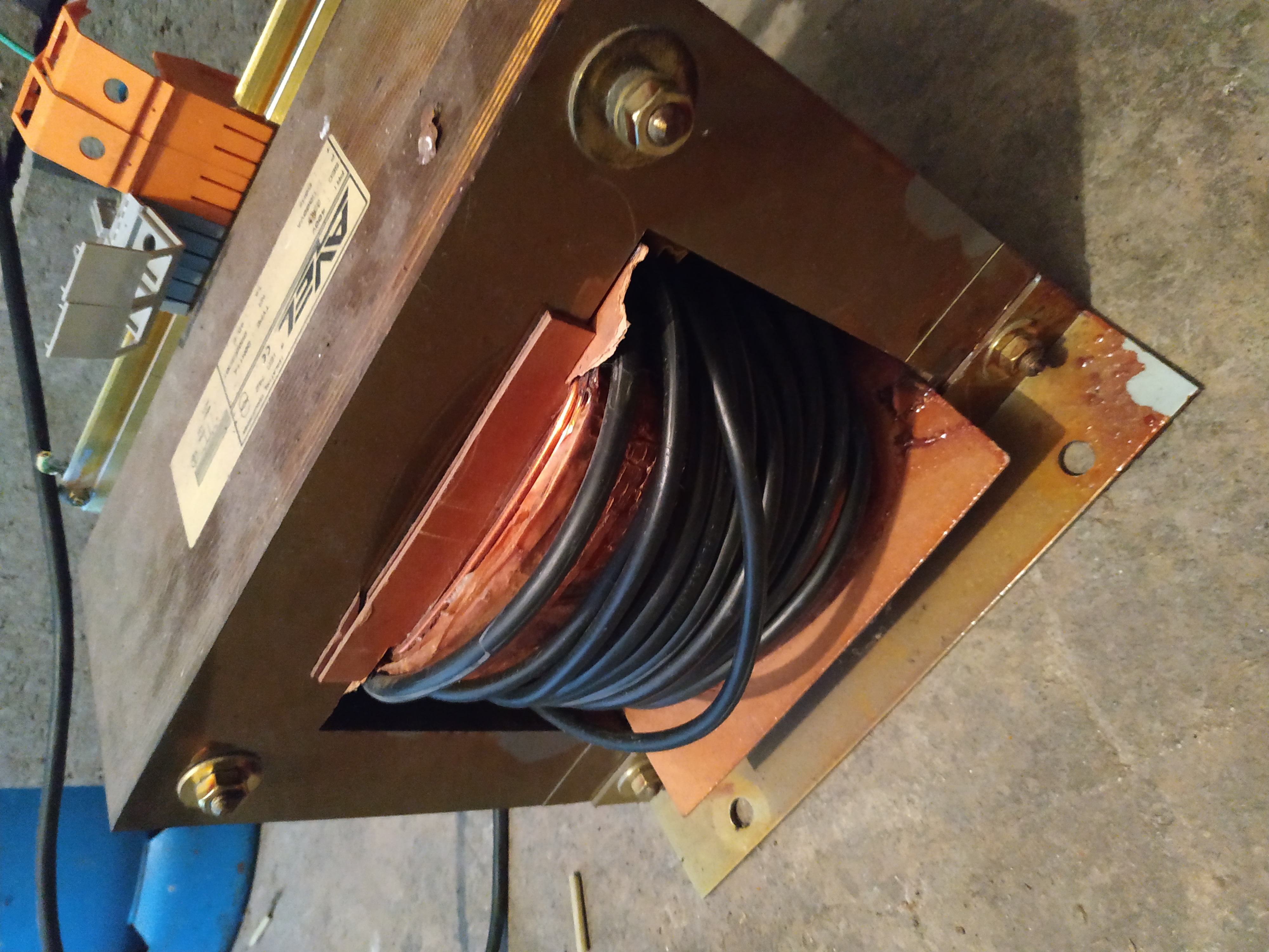

Dobré odpoledne.
Druhá baterie je již dva měsíce na desulfatoru.
Proto nastal čas na změření kapacity.
Baterie 24v 500Ah. Opzs
Vybíjení asi 0.1c do železné stahovací pásky z palet.
Odběr se ustálil na 54A.
Bohužel 2 články budou k výměně.
Tam ani vaření extra každý článek zvlášť nepomáhá.
Dostávali doping velikým transformátorem až do napětí 2.55v a to i 300ah. Zákrm 150A. Vlastní namotané trafo.
Bohužel hustota se nelepší.
Tak budou dva články na výměnu.
Nic jiného asi pro ně nemohu udělat.
Ostatní jsou na 1.28 a tyto dva na 1.15 hustoty.
Těm už asi není pomoci.
Jak test dopadne napíši až skončí.

- Matess

já budu rejpal... nechceš ty fotky otáčet tak jak mají být?

Já bych rád.
Ale nemám počítač a vše jedu telefonem.
A on to prevít nechce sám otáčet.

- Vitek
- Příspěvky: 2004
- Reputace:310
Re: Solární hračka v Turnově.
Skoncil test? Kolik Ah mely aspon ty zdrave clanky?
Jinak mas hnusne zasolene propojky to je hrozny koukej to okamzite oskrabat ostranit a zlepsit. Neni ti tim ze propojky jsou hlinik? Nerozpada se nahodou pri stretu s kyselinou,? Ja mam medene origo propojky a nic bepozoruju tohle je hnus pane

Test stále běží. Ty propojky tam jsou 2 měsíce.
Vše bylo očištěno a namazáno.
Měď už je připravena.
Ty původní propojky z tlustých vodičů byly na prach sežraný.
A měď nebyla zrovna k dispozici.
Plusové elektrody prostě zlobí.
Baterie je z roku 2007.
Spodky pro připojení článku vypadaly hrozně.
Muselo se improvizovat.
Ale přechodové odpory nejsou.
Původní těsnící gumičky vzaly taky za své....
Ale na druhou stranu.
1000Ah 24V nominál mě stálo jen 3K. Kč.

Je super že se o baterku takhle hezky staráš.
Jakou hustotu mají ty články u kterých uvažuješ o výměně?
Neházel bych flintu do žita, vždycky se dá něco dělat.

Oto...
Právě ty dva články mají i po dokrmení 300ah hustotu jen 1.15. ostatní paráda v hustoměru vše v zeleném.
A to hodně dole. Cca 1.27.
Ale tyto dva mi stahují napětí celé baterie.
Druhý kousek jede ok. Všechny články tak nějak stejně.
Ale tahle mrcha zlobí.

- Vitek
- Příspěvky: 2004
- Reputace:310
Na tohle je reseni. Zapoj 11 do serie na obou bateriich a provozuj packy paralelne
Ja i ota zname stejneho cloveka ktery s baterii resp napr 2 clanky ví co udelat a pokzd nejsou desky uplne.vyzkratovane tusim ze by se na ne mohl podivat. Co Oto?
To se dá spravit. Zachránili jsme baterky které stály několik let vybité a hustota byla 1,000. Když jsem dal kapku elektrolytu na jazyk tak byl sladký jak voda.
Udělej to následovně:
Pokus se zkarbovat případný sediment na dně třepáním článku. Já vím že to nejde a jsou těžké. Kdyby to bylo snadné, dělal by to každý. Dělám to tak že článek přikurtuji BEZPEČNĚ v dodávce k bočnici a vydám se tak na půldenní cestu. Jde to ale i v dílně jen se u toho zapotíš. Otřesy uvolní sediment a elektrolyt se zvíří a přeruší se některé zkraty mezi elektrodami. Pak se musí vylít do připravené nádoby a buď sedimentovat nebo přefiltrovat. Filtrační papír nefunguje bo ho kyselina sežere, takže použij plastovou netkanou textilii.
Vylitý článek vydrží bez poškození několik hodin ale nesmí vyschnout, což se stane až za několik dní.
Do čistého elektrolytu před nalitím do článku přidej Peroxid 30%. Dá se na občanku koupit v prodejnách barev. Kolik Ah, tolik ml peroxidu se přidá.
Opatrně (osobní ochranné prostředky nutné !!!) do článku směs elektrolytu nalej a začni vařit proudem a měř hustotu. Měla by poklesnout, to dělá přidaný peroxid, ale jak se bude vařit tak stoupne. Udělej s článkem 2-3 cykly, neboj se vybíjet na 1,5V, krátkodobě mu to neublíží. Obvykle s každým cyklem kapacita trochu stoupne.
Dobré je zkontrolovat zda se někde na plášti článku nepřehřívá. stačí přiložit dlaň, projevuje se to jako naomak teplejší místo. To by znamenalo že vyrostl můstek mezi elektrodami. Ale i to se dá zachránit. Buď mechanicky nebo elektricky nebo chemicky. Pokud je to teplejší místo v horní části článku ( a kupodivu obvykle bývá) , nalévacím otvorem se mezi elektrody v hot spotu strčí plastový pásek nebo dřevěná dlouhá tříska a sulfát s můstkem se jemným škrábáním rozruší. Další možnost je zapojit baterku na 12V a připojit desulfátor.
Až něco z uvedeného vyzkoušíš, napiš jaks pochodil. Pokud nepomůže, Poradím jak dále.
Ad Vítek: Ano, na baterky je tu na fóru baterkový guru. Jenže někteří diskutéři s ním nesouhlasili, nevhodně s ním argumentovali takže už sem nepíše. Je to ke škodě fóra.
