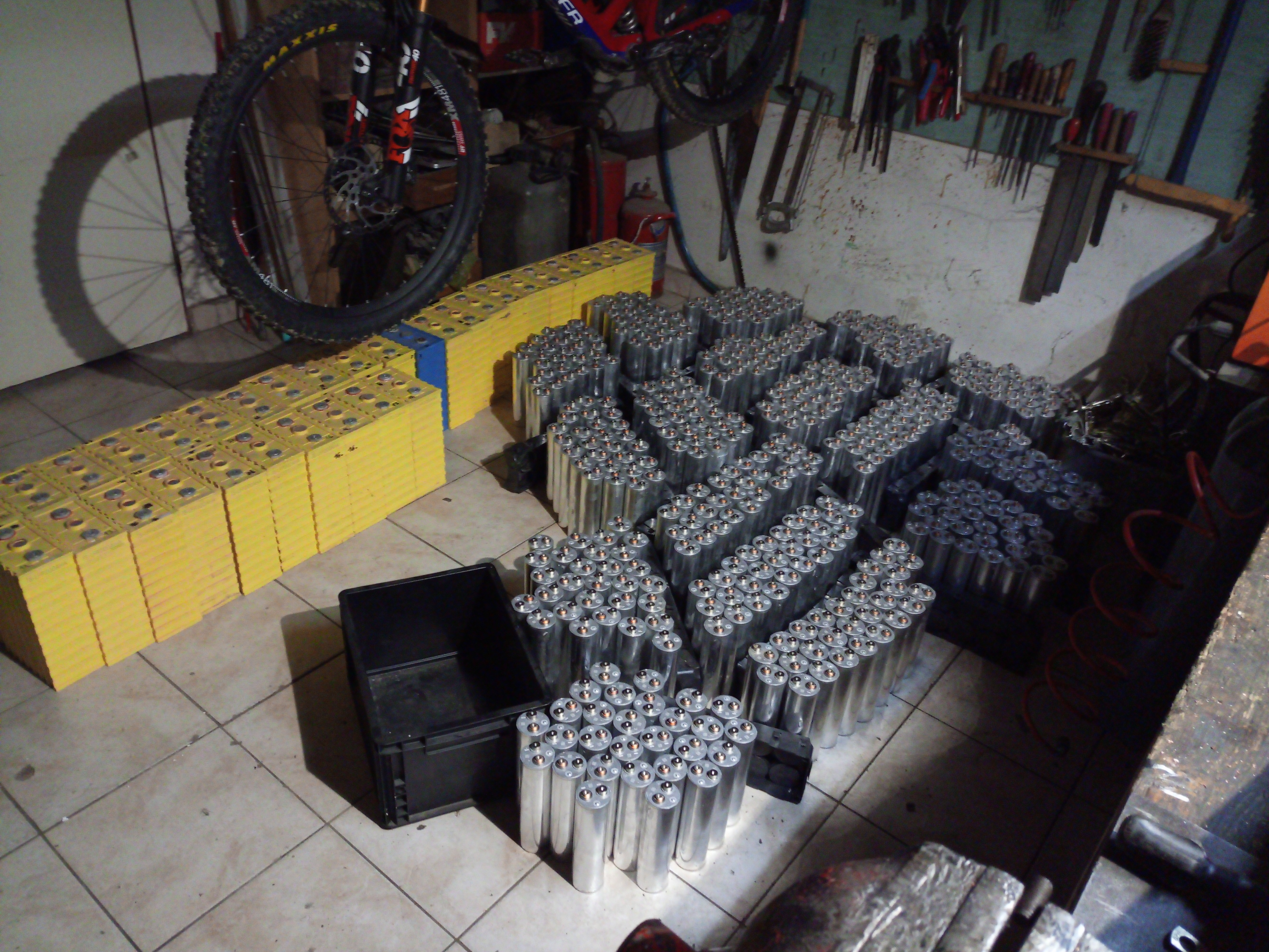

Nejslabší pár lifepo4 jsem včera večer dal na nabíječku a stále do něj teče a teče ještě teď.
No hlavně jsem zvědav na vybíjecí akt co podá.

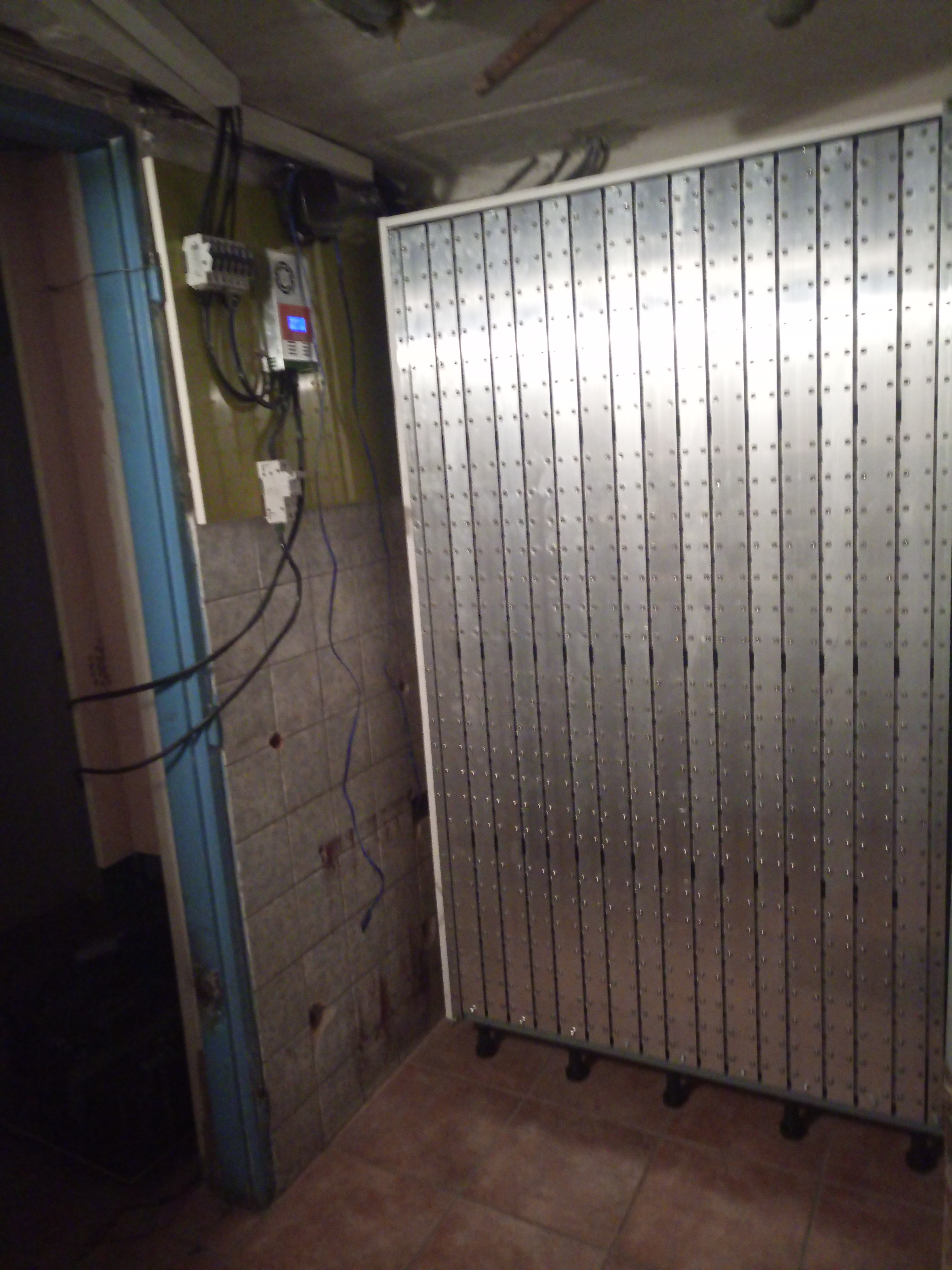

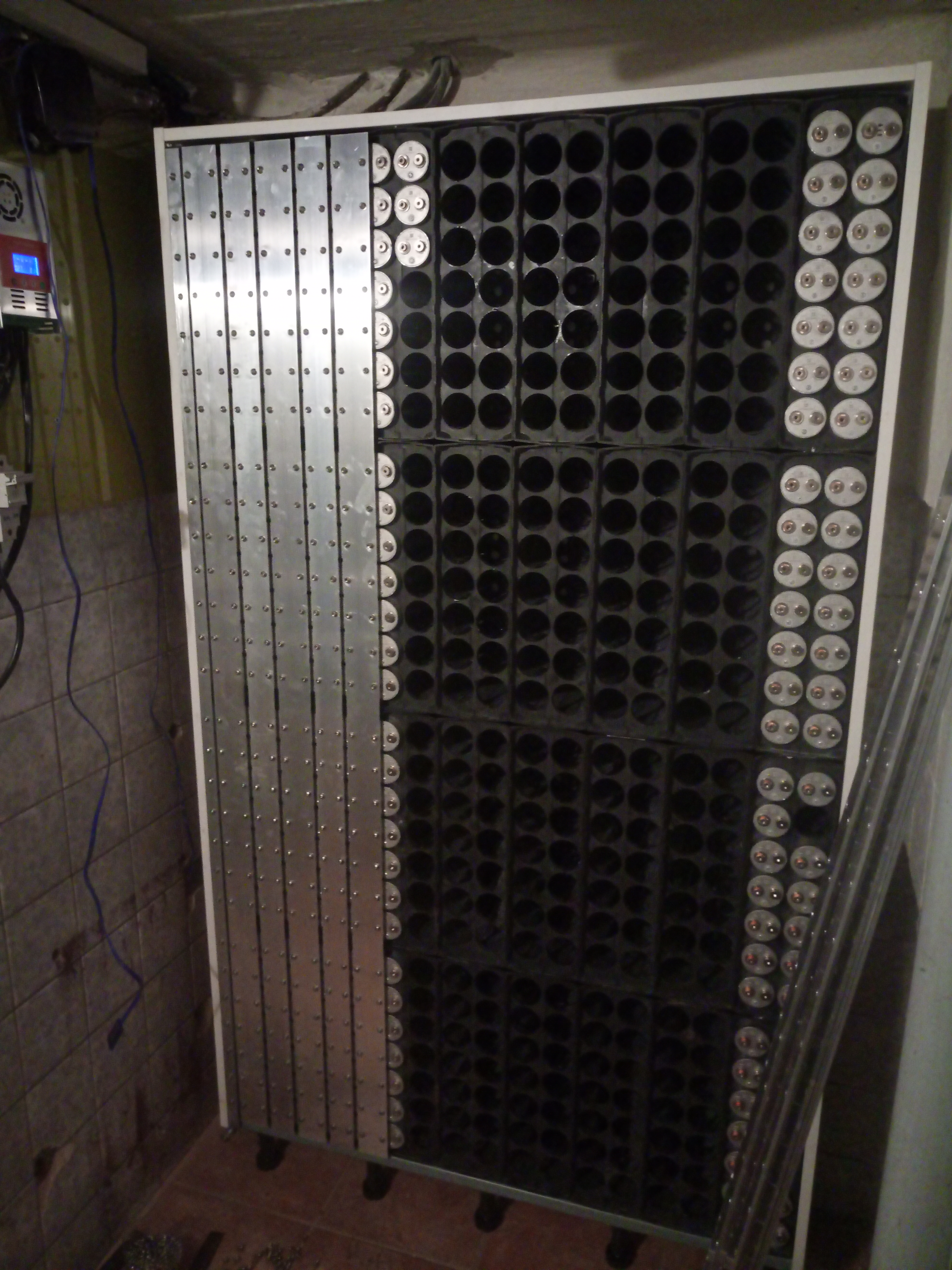

Každopádně jsem do půlnoci mordoval nové úložiště a asi mohu hned z fleku jít na nějakou automobilovou linku šroubovat,kua to je věc ty torxy na sběrnicích
Takový menší adrenalin nasazovat sběrnice na válečky.Do toho jsem nepočítal s vahou na sobě daných boxů,tak jsem musel šroubovat po sloupcích hned,jelikoš se deformuje obal vepředu(vlastně v zadu,mám je obráceně) a měnila se rozteč mezi nima,no pakárna neskutečná.

Abramsi Tys dělal takový přepínací box s celllogery,co to bylo za svorkovnici na PCB na ně?Budu tahat silové vodiče z každého článku do strojovny přez zeď a tam na to věšet paliče a celllogery se smetím na automatiku.A potřebuji na to dostat i ty silové vodiče přez nějakou svorkovnici.17 přípojných bodů a na každém může při pálení téct 21A,když to budu formátovat občas.

To vypadá jako kus pěkně baterie. Doufám, že někdy nebudeš muset kvůli měření nebo výměně demontovat jeden článek.

to vypada paradně.
hlavně bacha až přijdeš z hospody aby sis o to neopřel to kolo
to by byl hukot
to by byl hukot
- Reputace:239
Re: Poloostrov do 4KWp /2015
Kolo by předvedlo kouzlo jak se v sekundě umí vypařitkvako1 píše:to vypada paradně.
to by byl hukot

Rychlonabíjení opřením řidítek, nový standard elektromobility.

Pěkných cca.45kWh

. Každopádně už fičím na novou baterečku, je tam mezi články rozdíl3.27>3.31V,nebyl už čas na srovnání mezi nima a hlavně volná nabíječka,neboť řeším pořád kapacitu starých lifepoček a cyklus ještě nedoběh.Doladím to až v průběhu,když se uvolní.Zároveň jsem vybil li-ionky a budu tam taky dělat zkoušku kapacity,při nasazení do provozu do nich šlo natlačit 293Ah,tak jsem zvědav kolik to bude teď.V příštím týdnu musím domyslet ty vodiče na sběrnice s paliči a automatikou s měřením.Teď mám doma jak po zlodějích ,komplet jsem vybílil oka,kabely na přípoje baterky,podložky ,šrouby,kusy mědi,padl i poslední stupeň závitníku M10

Tak nejslabší pár ze starého life dal s 20A od ustálených 3.41V do 2.9V přímým vybíjením(regeneration) 327Ah,To je 163Ah na kus z původních 200.Ve FVE takové proudy na článek nejdou(max 6-7A),tak tam ještě nějaká desítka přibude v normálním provozu.Navíc je to jediný pár co to pravidelně první shazoval na spodním napětí a evidentně si žádal přeskládat do jiných silnějších párů.V okamžiku vypnutí tenhle pár měl 2.981V a zbytek se pohybuje 3.11 až 3.2V.Články jsem zbratříčkoval do jednotného hada a pospojoval + a - ať se vybalancují na 3.2V,při kterých jsem je odpínal z FVE.Pak ještě pro přehled vemu jeden nejsilnější článek lifepo a změřím.Očíslované je mám a záznam po vypnutí taky.Následně půjdou na bazar.
Další na řadu přichází článek z li-ionky.Právě jsem na něj nahodil 20A nabíječku,tak jsem zvědav kolik pojme od minula,kdy vzal 293Ah do 4.1V.Vybíjení jsem tehdy nezkoušel.Tady to asi tak optimistické nebude,aspoň si to myslím ,no uvidíme zítra či pozítří.Zde je absolutní vyrovnanost mezi články,po celou dobu bez ekvalizace,či nějakého dobíjení jedinců.Takže co veme a dá tenhle ,to vemou a dají i ostatní.Taktéž půjdou na bazar.
