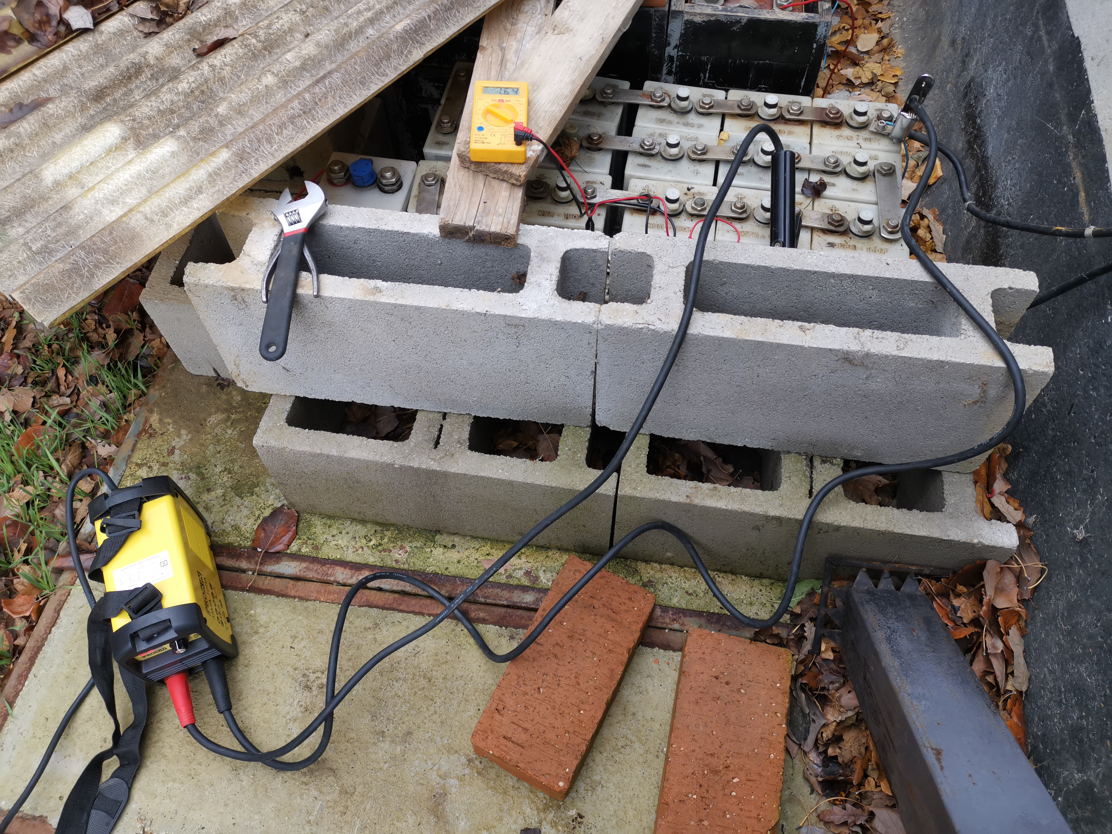

trochu sa ochladilo a pretom by som rad ak ma niekdo tip na nabijacku NICD.
potreboval by som nieco co da 32-35V min 100A
mam 21 cl v serii 520Ah

Re: Nabíječka NiCd článků
Příspěvek od alextccz »
Používám svářecí invertor. Je to sice ztrátový, ale zase když už je doma. Mám KPM375 20čl. Invertor je Gama 1500l pfc.
Příspěvek od matobabetak »
Tak to mame rovnakú zvaracku, diki
Menší a lacnejší inventor bude ako záloha. Len pri pripájani je treba škrtať iná anti stick zareaguje, pozor na isrki a vodik
