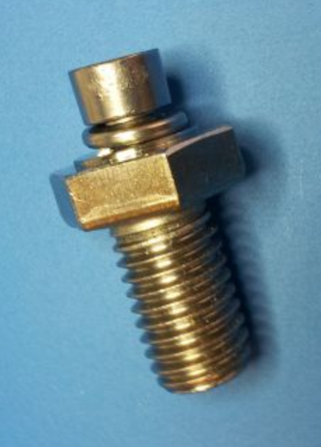

Nejvetsi problem zatim mechanicky, nehodlam vysolit 32 x 10 EUR za Adapter M14 -> M8, tak si to asi budeme muset vydlabat sami.

Vyvrtat M8 do šroubku M14 není problém, pokud šroubek není z extra tvrdé nerezi. Další možnost je si nechat utočit "štefty" M14/M8 , to jsem používal při opravách motocyklovejch motorů běžně (M8/M6) v době, kdy neexistovaly závitový vložky - ostatně to je další možnost řešení, ocelová závitová vložka.

Sroubek je M14 a je z extra tvrde nerezi. Mozna bych do toho vykopal radeji M6 nez M8.

Tak vrtat do A2 urcite ne, to uz radeji do vlastniho kolena. Co sroub to vrtak. Vyse uvedene do standartni 8/8, pak M6 zavit, a sroubecek. Ale nelibi.
Tak jsem - ja naivka - ve zlate Praze hledal M14x1.5, 30mm srouby "mekke, vodive - poslyste pani, nejlepe medene nebo holt mosaz no".
"Nemame."
"Ani pod pultikem?"
"Ja mam jenom 8/8"
Ale velikost kosicku na to nevypadala. Takze ne. 8/8 + zinek. To je jako gastronomie za komancu. Takze jsem rozhodil site trochu vic - no uvidime co se do nich chytne.

Pokud by se s nebál ztráty záruky na BMS, tak nejjednodušší je propilovat drážku na šroub, ono na té desce na koncích stejně nic není. Pak by stačil šteft M14 a naskládat to na něj, podložky, matičky, aby byly stažený propojky a pak až BMS, stejně jako to mám na 200Ah baterkách. Ostatně ty prokovy až do kraje jsou tam jenom proto, aby se podle nich dala odlomit nepotřebná část...

Mozna blbej dotaz. Proc tam musi byt nerez? nejde pouzit zinek, nebo mosaz? tam by se obrabelo veseleji. Ale do nerez sroubu by HSS CO nemel byt problem. Idealne na malinkym soustruhu

No prave, ze tam nerez byt nemusi. Ale to je co clovek k tomu dostane. Dyt pisu, ze "Kralovstvi za mosazny sroub."PavelR píše:Mozna blbej dotaz. Proc tam musi byt nerez? nejde pouzit zinek, nebo mosaz? tam by se obrabelo veseleji. Ale do nerez sroubu by HSS CO nemel byt problem. Idealne na malinkym soustruhu
To neni vubec blbej napad (= "Out of the box thinking"kodl69 píše:Pokud by se s nebál ztráty záruky na BMS, tak nejjednodušší je propilovat drážku na šroub, ono na té desce na koncích stejně nic není. Pak by stačil šteft M14 a naskládat to na něj,

Nojo, jenze kdyz se pozorne podivas, tak uvidis, ze bla bla bla M12 a dalsi ... M16
Takze pokud nekdo chce/potrebuje M14... ‾\_(ツ)_/‾

Na druhou stranu je to pochopitelný, M14 a M18 jsou méně obvyklý rozměry, podobně jako M7 (ty byly na blatnících škody100).

By nekdo mel rict Cinanum (a mozna nejen tem) u Winstona. Jdu po stope vyrobce tech adapter-sroubu. Uz jsem v Drazdanech - tak uvidime.kodl69 píše:Na druhou stranu je to pochopitelný, M14 a M18 jsou méně obvyklý rozměry

Ironie (osudu?), je tak trochu, ze ta mensi pasivni 3A BMSka nema s M14 problem.
(nahore V2, dole V1)

Šroub M 14x1,5 x 40 jsem našel na vebu Agrozet.
