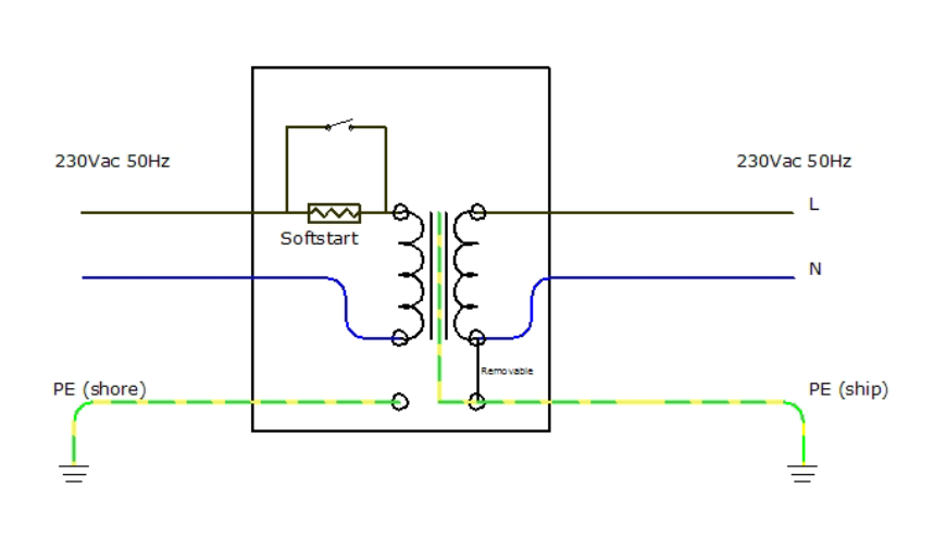

Ale jde.Kdyby tam bylo napsano ze musi byt technicky znemoznen pretok/ synchronizace se siti tak to chapu. Ten termin galvanicke oddeleni tam musi byt zamerne. Prakticky toho nelze dosahnout.
https://www.victronenergy.cz/isolation- ... 1574756635
Jen musite delat, ze jste lod:
(to necitelne mezi PE a N je "Removable")
No a za takovy transformator hodite Skyllu
https://www.victronenergy.cz/chargers/s ... 1574756635
Na Vasi baterii a zbytek uz je libovolne dimenzovany ostrov.
(Ktery uz nemusite nikomu ohlasovat, nebo si nechavat schvalovat.)

Mimochodem, z pravniho hlediska relevantni je pouze galv. oddeleni L & N, Provozovatel DS si nemuze narokovat "vlastnictvi zemniho potencialu".

takže si doma udělat vlastní PE do země? při stavbě domu počítat tedy s odděleným zemněním pro hromosvod a pro vlastní PE?

tak potom teoreticky stačí UPS s dvojitou konverzí a jsem v pohodě, ne?PetaJoule píše:Mimochodem, z pravniho hlediska relevantni je pouze galv. oddeleni L & N, Provozovatel DS si nemuze narokovat "vlastnictvi zemniho potencialu".
