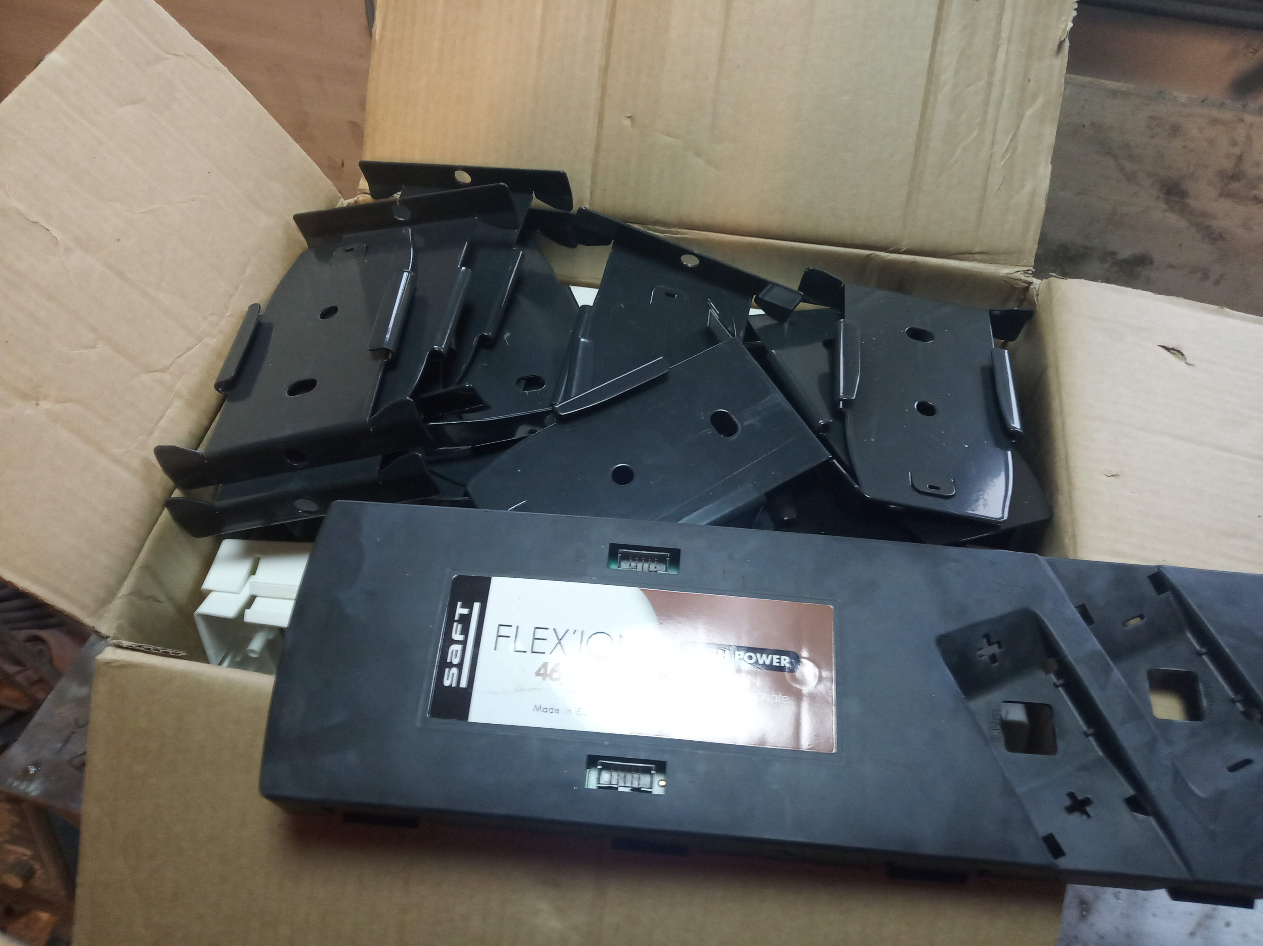

Kdo by chtel mam 16ks dekliku na saft bloky a 10paru drzaku na bloky do . Nektere s elektronikou konektorama.
10kw suntech, 2x 5kw axpert vm3
