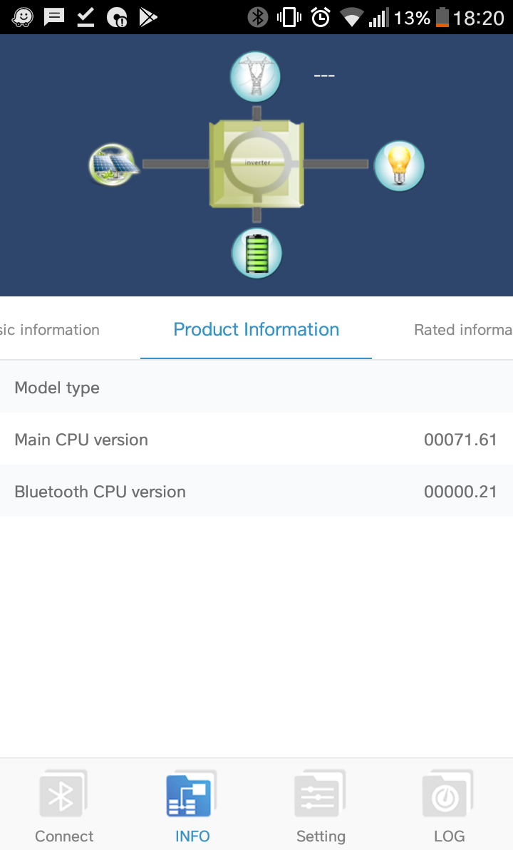

Ahoj diablo mužeš nam poskytnout tvou verzi FW? resp označení verze FWdiablo007 píše:Mne mk dodržuje nastavení a to že nenabiji v režimu sbu to že to někomu jede hodinu po půlnoci sem zatím nekontroloval. Pokud je v režimu sub nabíjí permanentně a to když svítí slunce

Ve watchpower v mobilu sem ho nenašel a na displeji taky nevím jak se k němu proklikat tak naved

Ahoj Diablo info o mojim fw je zde na menici pip5048mk. Tvuj najdes po pripojeni v zalozce product info.diablo007 píše:Ve watchpower v mobilu sem ho nenašel a na displeji taky nevím jak se k němu proklikat tak naved
Posli to a uvidime zda to je stejne ci nikoliv Ahoj Vita
