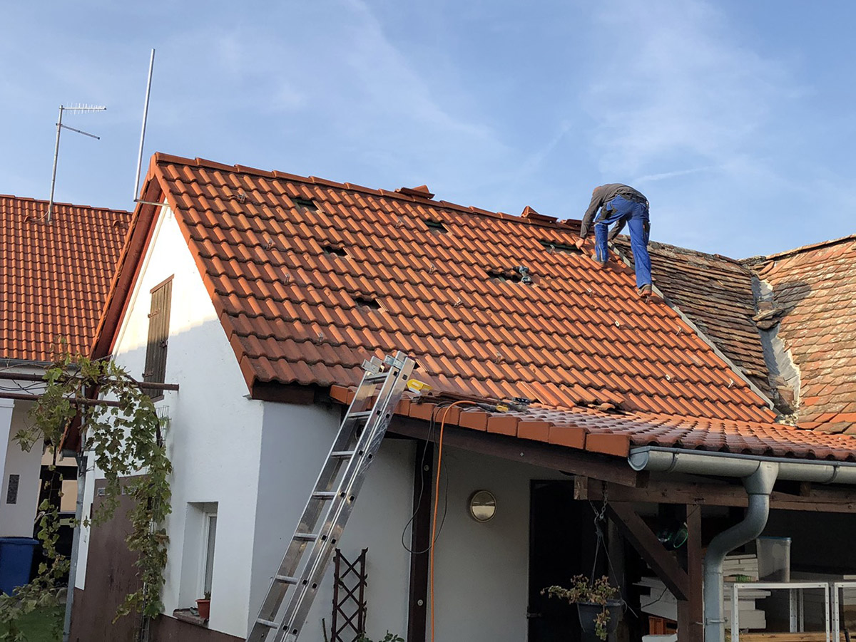

Re: Návrh hybridní FVE Strachotice
Zdravím, tak dnes měl konečně kamarád pokrývač čas, tak jsme stihli namontovat 16 háků vč. zabroušení, a upevnit první profil, celkem tři hodinky práce, pokračování až zas bude čas.
9× Jinko 225Wp + Siton210 + RPi(EmonHUb) = ohřev bojleru
http://193.165.151.70:5080/emoncms/Duke/bojler
- Příspěvky: 8429
- Reputace:1096
Mám trochu jinej postup: po připevnění první řady háků se na ně hned dá lišta, a pak není potřeba dělat okýnka do střechy. ale tak to dělám proto, že nejsem pokrývač. Na neděli celkem dobrej výkon.
Profily si na to našroubuješ zítra sám, ne?
- NOPARasito
- Příspěvky: 2601
- Reputace:192
Okynka asi delali kvuli tomu, aby odkryli misto na tram, na pripevneni haku. (Teda dle me) Ale co rikas na ten presah za poslednim hakem na leve strane???kodl69 píše:Mám trochu jinej postup: po připevnění první řady háků se na ně hned dá lišta, a pak není potřeba dělat okýnka do střechy. ale tak to dělám proto, že nejsem pokrývač. Na neděli celkem dobrej výkon.
- Duke
- Příspěvky: 171
- Registrován: ned dub 29, 2018 2:28 pm
- Reputace:32
jj, to je taky dobrej nápad, ale kamoš v tom má praxi takže jsem postup nechal zcela na něj, praxi nemyslím že by to někdy montoval to byla dnes naše prvničkakodl69 píše:Mám trochu jinej postup: po připevnění první řady háků se na ně hned dá lišta, a pak není potřeba dělat okýnka do střechy. ale tak to dělám proto, že nejsem pokrývač. Na neděli celkem dobrej výkon.
co se týká profilů tak bych se nepouštěl do nějakých větších akcí, sice před deseti lety a třiceti kily jsem tu střechu dělal s ním ale dneska už si netroufám
- Duke
- Příspěvky: 171
- Reputace:32
některá měl na začátku jako pomocná, a pak jsme už jen hledali trámy, ono když se to umí tak zatáhne a je to.NOPARasito píše:Okynka asi delali kvuli tomu, aby odkryli misto na tram, na pripevneni haku. (Teda dle me) Ale co rikas na ten presah za poslednim hakem na leve strane???kodl69 píše:Mám trochu jinej postup: po připevnění první řady háků se na ně hned dá lišta, a pak není potřeba dělat okýnka do střechy. ale tak to dělám proto, že nejsem pokrývač. Na neděli celkem dobrej výkon.
ten přesah mě taky trápil ale bohužel nešlo jinak protože to sice tak nevypadá ale vlevo už není žádný trám ale pouze latě podzedničené na štítu, takže jsme využili první volný trám, sice to takhle nevypadá úplně dobře ale účel to splní a stejně to napůjde vidět.
- Příspěvky: 8429
- Reputace:1096
já mám možná ty přesahy ještě trochu delší, prakticky celej krajní panel jenom na profilu, a nic se neděje. Mě chybělo 10cm k trámu, ale pak už by nebyla zachovaná dostatečná vzdálenost s od jímacího vedení... Prostě pobouchanej elektrikář.
Spíš mi přijde divný, proč jsou tak velký rozteče uprostřed, ani spoj není podepřenej... Že by málo háků, nebo je ta střecha tak "úsporně" udělaná, že tam nejsou trámy?
- NOPARasito
- Příspěvky: 2601
- Reputace:192
Diky Kodle za potvrzeni pro Dukeho, osobne diky tomu, ze to mam na jeklech, tak bych si to nemohl dovolit. Prece jen ten solarni profil ma lepsi pevnost, ale celej panel ve vzduchu neni pro vitr a zatez snehem nic moc. Kdyz se casem ukaze problem, holt neco dodelasDuke píše:některá měl na začátku jako pomocná, a pak jsme už jen hledali trámy, ono když se to umí tak zatáhne a je to.NOPARasito píše:Okynka asi delali kvuli tomu, aby odkryli misto na tram, na pripevneni haku. (Teda dle me) Ale co rikas na ten presah za poslednim hakem na leve strane???kodl69 píše:Mám trochu jinej postup: po připevnění první řady háků se na ně hned dá lišta, a pak není potřeba dělat okýnka do střechy. ale tak to dělám proto, že nejsem pokrývač. Na neděli celkem dobrej výkon.
- Duke
- Příspěvky: 171
- Reputace:32
Ano řekl si to moc pěkně že "usporně" ale pravda je taková že v tý druhý rozteči bylo jen prkno, ona ta fotka dost klame, když se na to diváš ze dvou metrů z bezpečí žebříku tak bych řekl že ta první rozteč je tak 150 cm, ta druhá tak 180 a třetí tak 60, levý přesah je taky tak těch 60 a pravý tak 30 (vše jen odhad podle křidlic, můžu to změřit přesně), myslím že i ty panely to pak dost zpevní.kodl69 píše:já mám možná ty přesahy ještě trochu delší, prakticky celej krajní panel jenom na profilu, a nic se neděje. Mě chybělo 10cm k trámu, ale pak už by nebyla zachovaná dostatečná vzdálenost s od jímacího vedení... Prostě pobouchanej elektrikář.
- NOPARasito
- Příspěvky: 2601
- Reputace:192
Kolik tam pujde panelu??? 10?? Dle souctu co jsi poslal.
- Duke
- Příspěvky: 171
- Reputace:32
půjde tam 9 ale udělaný to bude na 10, v současnosti pro ten SITON a do budoucna pro regulator po 5ti seriověNOPARasito píše:Kolik tam pujde panelu??? 10 nebo 14???
- NOPARasito
- Příspěvky: 2601
- Reputace:192
16ks nerezovych 5mm drzaku to musi zvladnout(cca i s konstrukci 15kg/kus). Pravda je, ze nedostatek je ten nepodeprenej spoj. Panely to moc nezpevni. Pro ne neni dobra deformace konstrukce. A snehu moc na jizni okurkove Moravě nebyvaDuke píše:půjde tam 9 ale udělaný to bude na 10, v současnosti pro ten SITON a do budoucna pro regulator po 5ti seriověNOPARasito píše:Kolik tam pujde panelu??? 10 nebo 14???
- Duke
- Příspěvky: 171
- Reputace:32
ten spoj mě taky trochu sere, ale tedka mě napadlo že když ten profil otočím tak by ten spoj mohl vyjít těsně vedle toho druhýho držáku zleva, to by bylo určitě pro stabilitu lepší, my ten profil nemáme ještě ani dorvanej, protože se to musí celý hodit do roviny, takže to určitě udělám jak se k tomu zase dostanemeNOPARasito píše:16ks nerezovych 5mm drzaku to musi zvladnout(cca i s konstrukci 15kg/kus). Pravda je, ze nedostatek je ten nepodeprenej spoj. Panely to moc nezpevni. Pro ne neni dobra deformace konstrukce. A snehu moc na jizni okurkove Moravě nebyvaDuke píše:půjde tam 9 ale udělaný to bude na 10, v současnosti pro ten SITON a do budoucna pro regulator po 5ti seriověNOPARasito píše:Kolik tam pujde panelu??? 10 nebo 14???)).
- NOPARasito
- Příspěvky: 2601
- Reputace:192
To je rozumne
