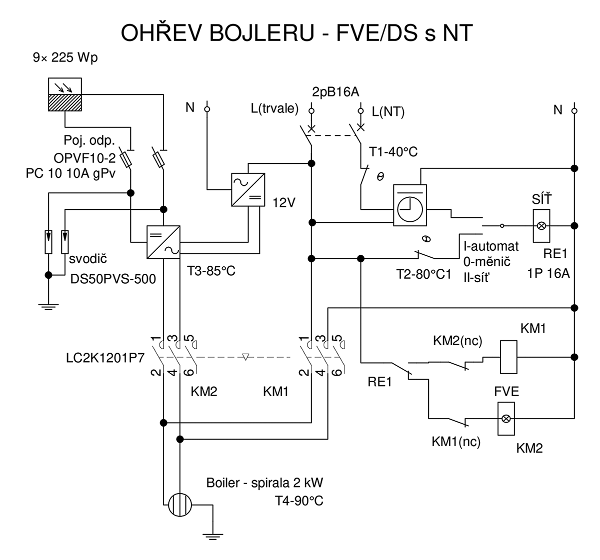

Tímto bych chtěl poprosit zkušené elektrikáře o kontrolu schématu. Popis funkce:
Zařízení má pouze jeden přepínač s nulovou polohou. V poloze "I" bych chtěl aby dodával měnič, s tím, že ve stanovený čas hodinami se zkontroluje zda teplota dosahuje minima (na schématu 40°C) a pokud né tak se na tuto teplotu dohřeje z NT.
Pokud bude přepínač v nulové poloze tak je to pouze na pospas měniči bud nahřeje nebo ne.
Pokud bude v poloze "II" tak se nahřeje nezávisle na NT na teplotu druhého externího termostatu - zde počítám s tím že musím pak opět ručně přepnout.
Termostat originál v bojleru nechávám jako takovou pojistku v originál zapojení.

Moje zkušenost se stykači a relátky km1 a km2 me taková, že na krátkou chvíli ti to propojí v tvém zapojení výstup siton na síť. Síť vyhraje, budeš opravovat.
Pokud jednu spirálu, musíš to mít úplně oddělené. Výkonové přepínací kontakty neexistují. Nejsilnější relé co jsem našel s přepínacími kontakty TE/Schrack RM 202024
Vzdálenost mezi dvěma zdroji přes kontakty je stále velmi malá.
Doporučuju dvě spirály. A dva termostaty.
S blokací jak to je nakreslené pouze když to bude řídit elektronika a bude vkládat dodatečnou prodlevu. Pomocné kontakty nestačí, přítah může být rychlejší než odpad kontaktu, hlavně při AC napájení cívek.
Pomocné kontakty mají úplně odlišné zrychlení a rychlosti a cesty než silové. Na stykačích to nejsou nuceně vedené kontakty. A nuceně vedené se nedělají na ničem výkonovém.

Ja bych taky použil 2 nezávislé spirály se 2 termostaty. Celé zapojení se zjednodušší a minimalizuje se možnost selhání automaticky nebo obsluhy.
Re: Návrh hybridní FVE Strachotice
přepínání stykači s mech. blokováním a zároveň elektrickým přes pomocný kontakty funguje spolehlivě, nebo se dá použít přepínač sítí od číňana, ale jednodušší a spolehlivější jsou dva oddělený systémy. Co je taky k zamyšlení, tak vlastní spotřeba trvale sepnutýho stykače...

Ve schématu mě chybí jistič s vyrážecí cívkou ovládaný havarijním termostatem . Z praxe znám , případy kdy aku. nádrž se přehrála ( připečený stykač) a následně byl dům "vyčištěn" přehřátou párou .
Pavel
Pavel

A není to součast originálního zapojení které už je ted v bojleru ?FCC píše:Ahoj ,
Pavel
ještě jsem to nekuchal ale bojler je klasika Dražice 120 L, jedna spirála 230 V,
kromě přidání těch externích termostatů nechci do původního zapojení sahat.

Ano každý bojler má svůj havarijní termostat v sobě

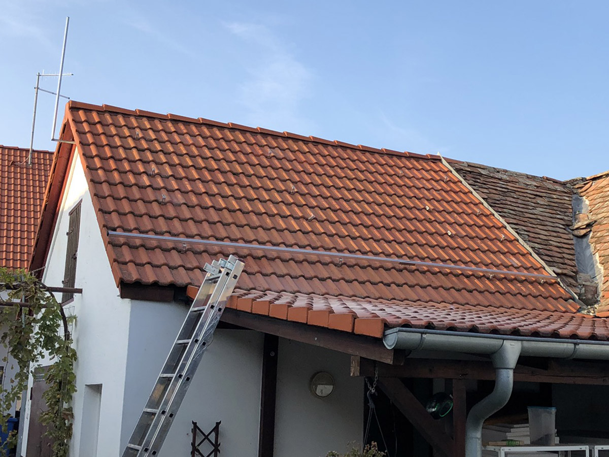

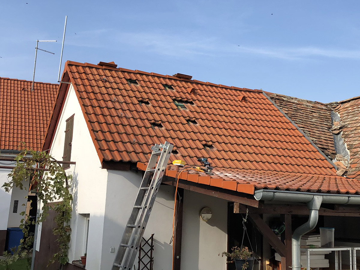

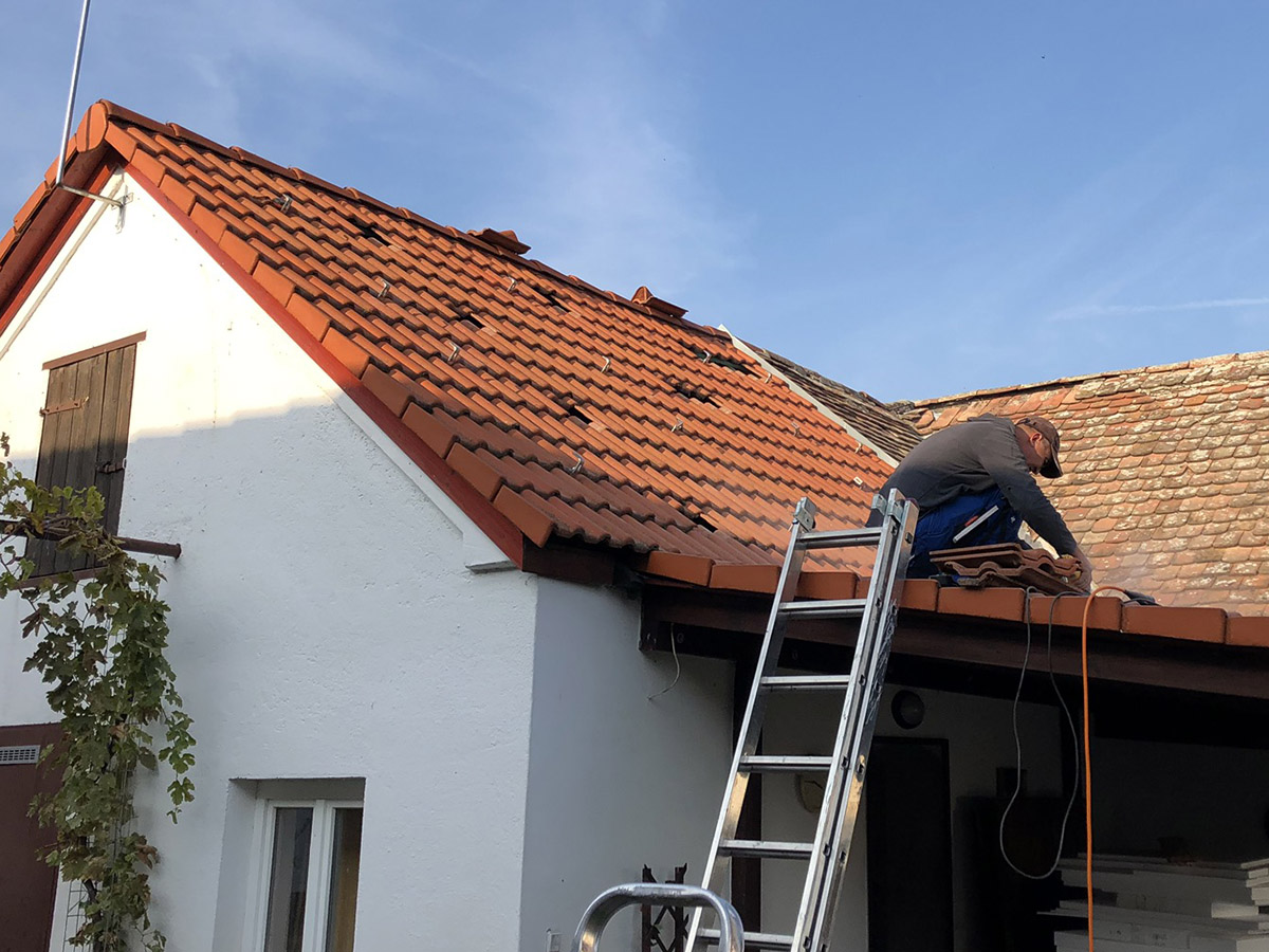

Zdravím, tak dnes měl konečně kamarád pokrývač čas, tak jsme stihli namontovat 16 háků vč. zabroušení, a upevnit první profil, celkem tři hodinky práce, pokračování až zas bude čas.

Mám trochu jinej postup: po připevnění první řady háků se na ně hned dá lišta, a pak není potřeba dělat okýnka do střechy. ale tak to dělám proto, že nejsem pokrývač. Na neděli celkem dobrej výkon.
Profily si na to našroubuješ zítra sám, ne?

Okynka asi delali kvuli tomu, aby odkryli misto na tram, na pripevneni haku. (Teda dle me) Ale co rikas na ten presah za poslednim hakem na leve strane???kodl69 píše:Mám trochu jinej postup: po připevnění první řady háků se na ně hned dá lišta, a pak není potřeba dělat okýnka do střechy. ale tak to dělám proto, že nejsem pokrývač. Na neděli celkem dobrej výkon.

jj, to je taky dobrej nápad, ale kamoš v tom má praxi takže jsem postup nechal zcela na něj, praxi nemyslím že by to někdy montoval to byla dnes naše prvničkakodl69 píše:Mám trochu jinej postup: po připevnění první řady háků se na ně hned dá lišta, a pak není potřeba dělat okýnka do střechy. ale tak to dělám proto, že nejsem pokrývač. Na neděli celkem dobrej výkon.
co se týká profilů tak bych se nepouštěl do nějakých větších akcí, sice před deseti lety a třiceti kily jsem tu střechu dělal s ním ale dneska už si netroufám
