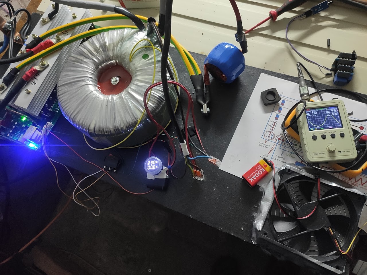

Tak, mam tu prvy pokus s cinskou dostickou. Ma viacero chyb. Ale neviem zohnat nic lepsie.. navrhnut a postavit nieco vlastne si netrufam. Nemam dostatocne znalosti.
Mozno aspon za pomoci "kodl69" sa mi podari trosku zlepsit uz existujucu dosticku.
Je to 48V 12kW dosticka s HY4008 FETmi. Budenie je vzdy na 8 fetov, (celkovo 4 budenia pre 24xHY4008) Budene smiesnymi cinskymi TIP42C a TIP41C tranzistormi. Zatvaraci odpor je tiez pre celu sekciu. Driver board EGS002.
Napojene na 2500VA 28V/230V poctivy toroid, cez 47uH tlmivku.
Testoval som 2kW odporovu zataz, menic si zapina/vypina ventilatorik podla potreby. Skusal som pridavat a uberat vykon 0-1000W-2000W-0-1000W a reakoval do 200mS (aspon ak som dobre meral).
Sinus ako vidno na osciloskope nie je dokonaly ale motor ktory som zatial testoval s nim nemal problem.
kodl69 ma upozornil ze bez RC clenov a zatvaracich odporov to nie je najstastnejsia dosticka.. idem ju pre istotu ulozit do krabice, a skusit dlhsiu prevadzku, ak nahodou nieco prdne, nech neodide vsetko plamenom.
Tato krabicka potom pride na 4ks 2500VA toroidy, kazdy samostatne zapojeny cez vlastnu tlmivku.
Tiez vdaka informacii od kodl69, bude takto paralelne spojenie toroidov vyhodnejsie koli ich "neidentickosti".
P.S.: Keby niekto vedel o nejakej dobrej kompletnej doske s riadenim a vykonom okolo 10kW na 48V aj za vyssiu cenu tak by som do toho asi siel. Celkom slusne ide uz toto, ak by sa mala zvysit kvalita a bezpecnost tak idem do toho
Zatial dakujem vsetkym za ich postrehy a informacie ktore sa snazim pouzit v mojich pokusoch

Meral som spotrebu naprazdno a zatial som sa dostal na 16W (0,33A pri 49V).
Hej, prepetovku tiez zvazujem kam vrazit, ze by bola vhodna na vstupe aj vystupe.
Vstup istim 2x 125A instice parallne. Vystup tiez cez istic.
Premyslal som nad tymi 4ks seriovo spojenymi trafakmi.. ale, 230/4 = cca 58V na jeden, ale 10kW/58V =~ 172A spickovo.. to mi pride dost.
Este ma napadlo, co keby som vystupy nespajal paralelne.. ale urobil by som 4 rozvody. Otazne je ci to menic a trafa zvladnu ked jedno trafo bude zatazene na 2kW a ostatne nebudu zatazene. Netusim co by to robilo v ostatnych.. ale myslim ze by to mohlo fungovat. Tym padom by som nebol odkazany na presne rovnake trafa ale jednotlive vetvy by mohli mat trafa podla potreby. napr trafo s prackou a susickou by malo 3500VA trafo a to aj s rezervou keby bezali sucastne. A bezne zasuvky doma ktore su ztazovane do max 2000W by mali vlastne 2500VA trafo..co vy na to ?

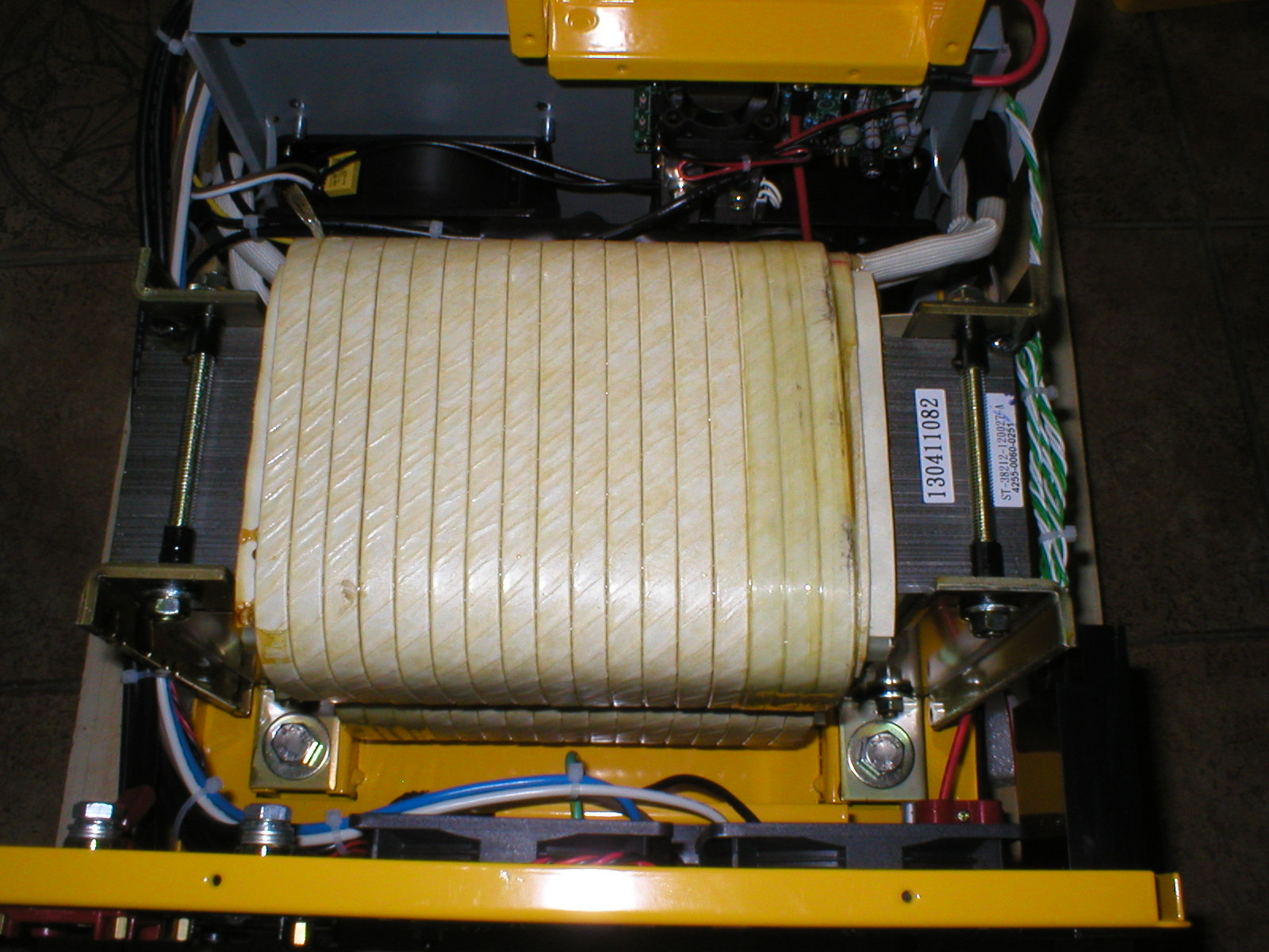

Někteří výrobci střídačů používají místo toroidu dvousloupkové trafo. Výhoda takového řešení je ve snadnější dostupnosti potřebných výkonů. Není potřeba speciální technologie na navíjení toroidů. Sám používám dvousloupkové trafo v měniči o jmenovitém výkonu 8kW (trvale). Nevýhodou je poněkud větší objem železa oproti toroidu. Tato nevýhoda je ale kompenzována možností úplného zaplnění okénka pro vinutí oproti toroidu, kde je nutné ponechat místo pro člunek při navíjení. Další výhodou oproti toroidu je lepší možnost chlazení. Na vnitřním průměru toroidu je větší koncentrace ztrátového výkonu než na jeho vnějším průměru. Ve prospěch toroidu hovoří lepší izolace závitů vinutého jádra (z orientovaných plechů) oproti skládanému dvousloupkovému. Výhodou toroidu je také menší rozptylový tok (vinutí obklopuje celý objem jádra). Volba řešení je vždy o určitých kompromisech a porovnání cen ve výrobě. Při hodnocení reálných výsledků na dvousloupkovém trafu jsem měřením prokázal, že větší část ztrát vzniká v mědi a ne v železe, jak se obecně tvrdí. Pokud výrobce zanedbá skinefekt a použije pro silové vinutí pásovinu místo licny (jako v mém případě), převažují právě ztráty v mědi a výhody toroidního jádra jsou potlačeny. Uvědomělí konstruktéři používají pro silová vinutí jemně slaněnou smaltem izolovanou licnu, aby se ztrátám skinefektem vyhnuli.
- DanoP
- Příspěvky: 949
- Reputace:216
- Bydliště: Trnava, Slovensko
Re: doma vyrobený měnič
Su to obycajne plechy alebo unicore? Mali by mat mensie straty.
- Příspěvky: 2872
- Reputace:532
- Kapacita baterie [kWh]: 64
Z výše uvedené fotografie je zřejmé, že se nejedná o C-jádro ale o obyčejné skládané z rovných plechů.
