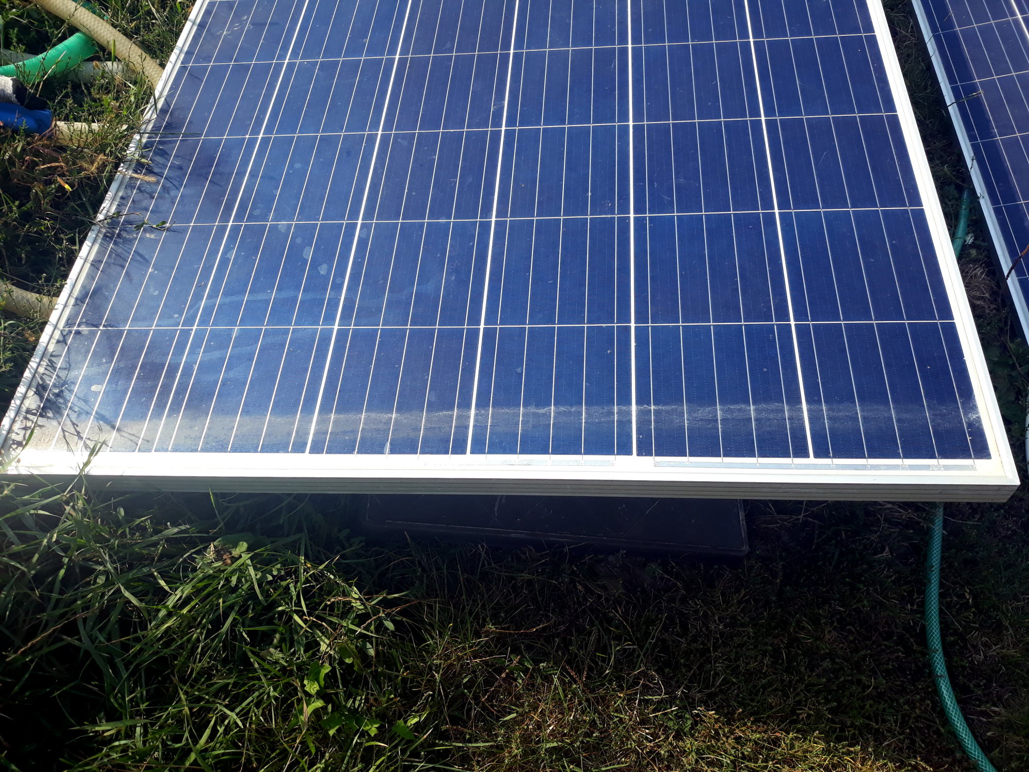

1-2 stupně je málo.
Voda ani nepřetece přes hranu rámu.
Minimum pro ploché střechy je 10, raději 15.
Jedna strana je zvedla jen o par cm
Jinak se ti na panelech drží sediment prachu, a ani se neda umýt.

Tak ako pise Ota, panely pod 2 - 3 * budu mat dole vrstvu prachu s vodou
a ta sa tazko odstranuje.

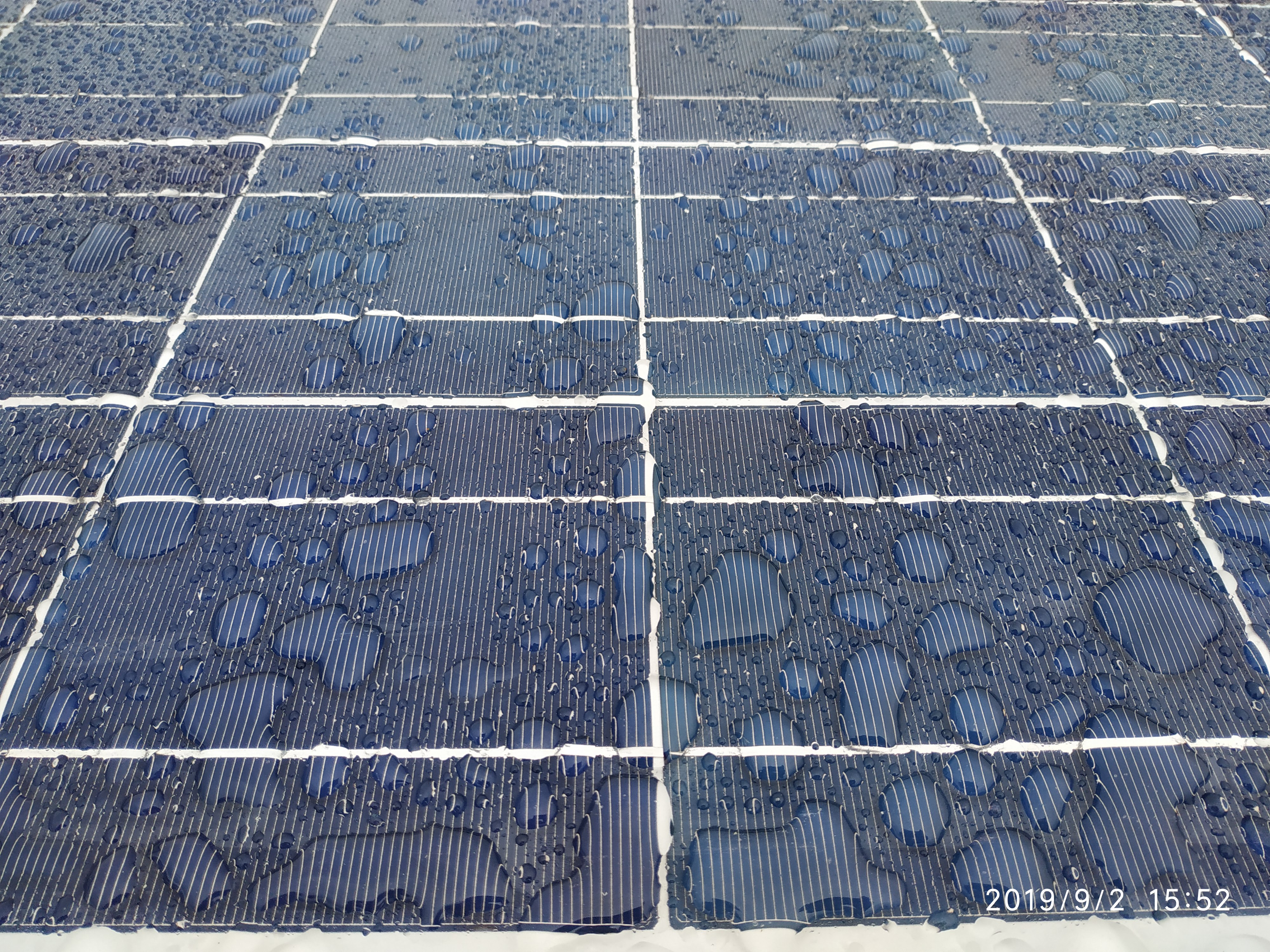

Tohle me asi bude cekat. Proto chci zkusit nejakou chemii jako "tekute sterace"ota píše:1-2 stupně je málo.
Pravdepodobne jsou nove panely necim osetreny protoze delaji shluky vody:

Prave ty shluky jsou v pohode, jak panel starne uz se nedelaji a zacina se usazovat bordel. Jak rikal Ota, pak to jde blbe dolu ;-((((.Jirka81 píše:Odmastit?NOPARasito píše:Tohle me asi bude cekat. Proto chci zkusit nejakou chemii jako "tekute sterace"ota píše:1-2 stupně je málo.
Nove panely jsou bud necim osetreny nebo holt jak je sklo nove tak je to jako "tekute sterace".
To ze to vypada mastne je prave dobre.

Tech "shluku" vody jak o nich pisete dosahnete pokropenim deionizovanou vodou. Pouziva se v myckach aut v posledni fazi pred susenim. Tzv. Nano efekt
Na myti panelu se mi osvedcila klasicka letni voda do ostrikovacu do auta. Rozpusti pripekle ho**a od letajici haveti.
