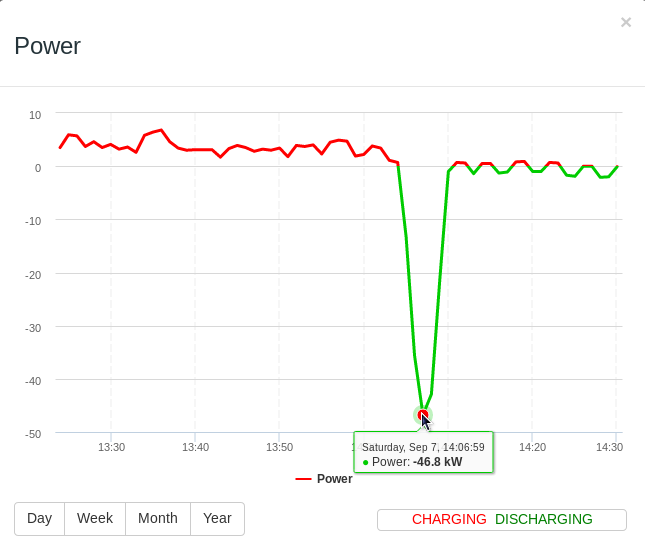

Jinak včera byl asi den rekordů.
30kW akumulátor zvládal zátěž 46,8kW V grafu jsou průměrné minutové hodnoty, takže špičky mohou být ještě vyšší/nižší.
Myslím že distributor může být rád že tuto zátěž už v síti nemá
A zároveň padli asi i rekord maximálního výkonu ve FVE V grafu jsou průměrné 5 minutové hodnoty.

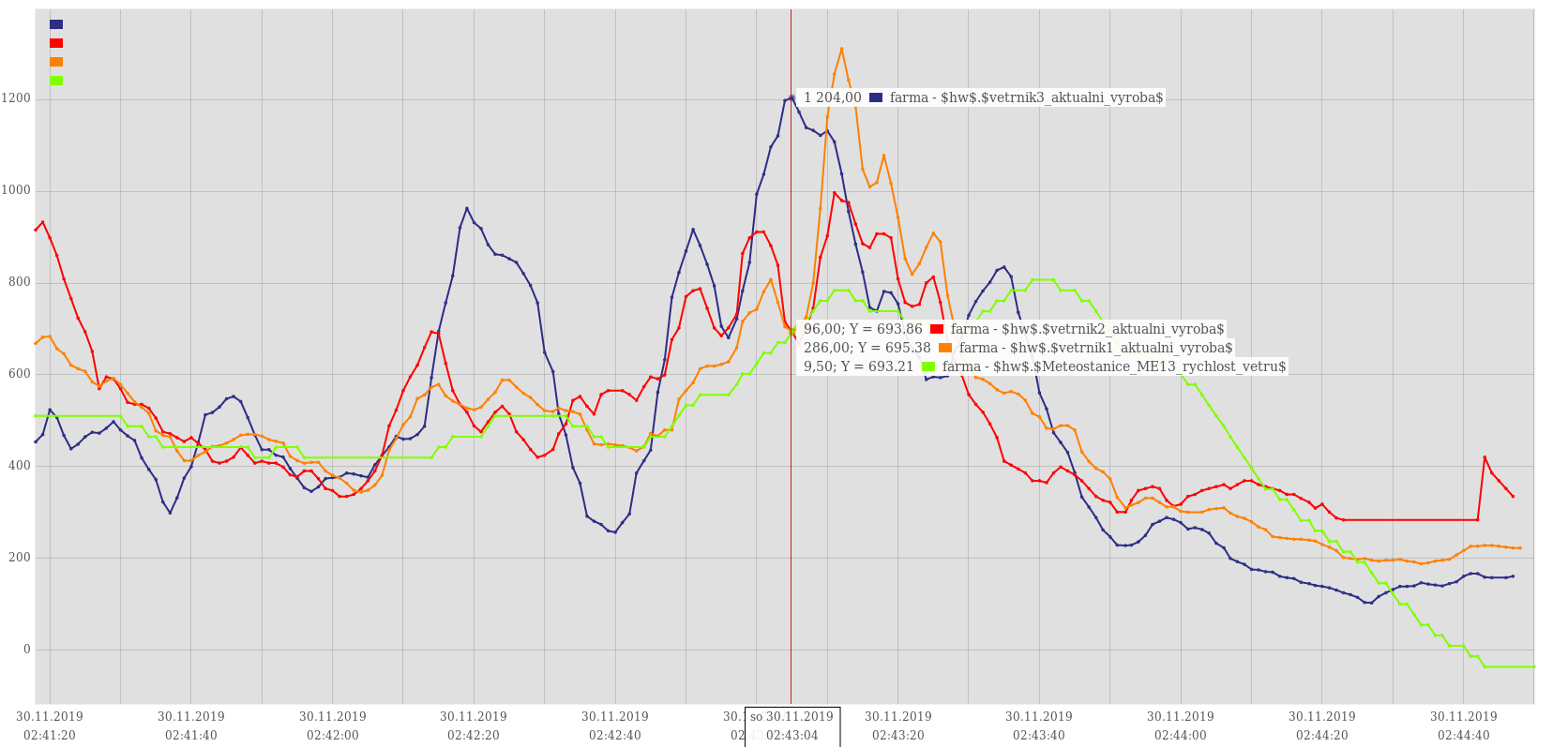

Tady lze zobrazit výrobu větrníků v závislosti na rychlosti větru:
https://db.unipi.technology/viewer/#/gr ... tId=t2b337
Doporučuji kliknout na ikonu "Optimalizovat zobrazení rozsahu hodnot" která je vlevo nahoře, čtvrtá zprava. Potom tam je více vidět i ten vítr.
Aktuálně je tam rekord 1204W z větrníku č.3 30.11.2019 v 2:43:04 při rychlosti 9,5m/s. Zřejmě foukalo ze západu na větrník č.3 a ty zbývající byly v závětří a tak vyráběli o dost méně.

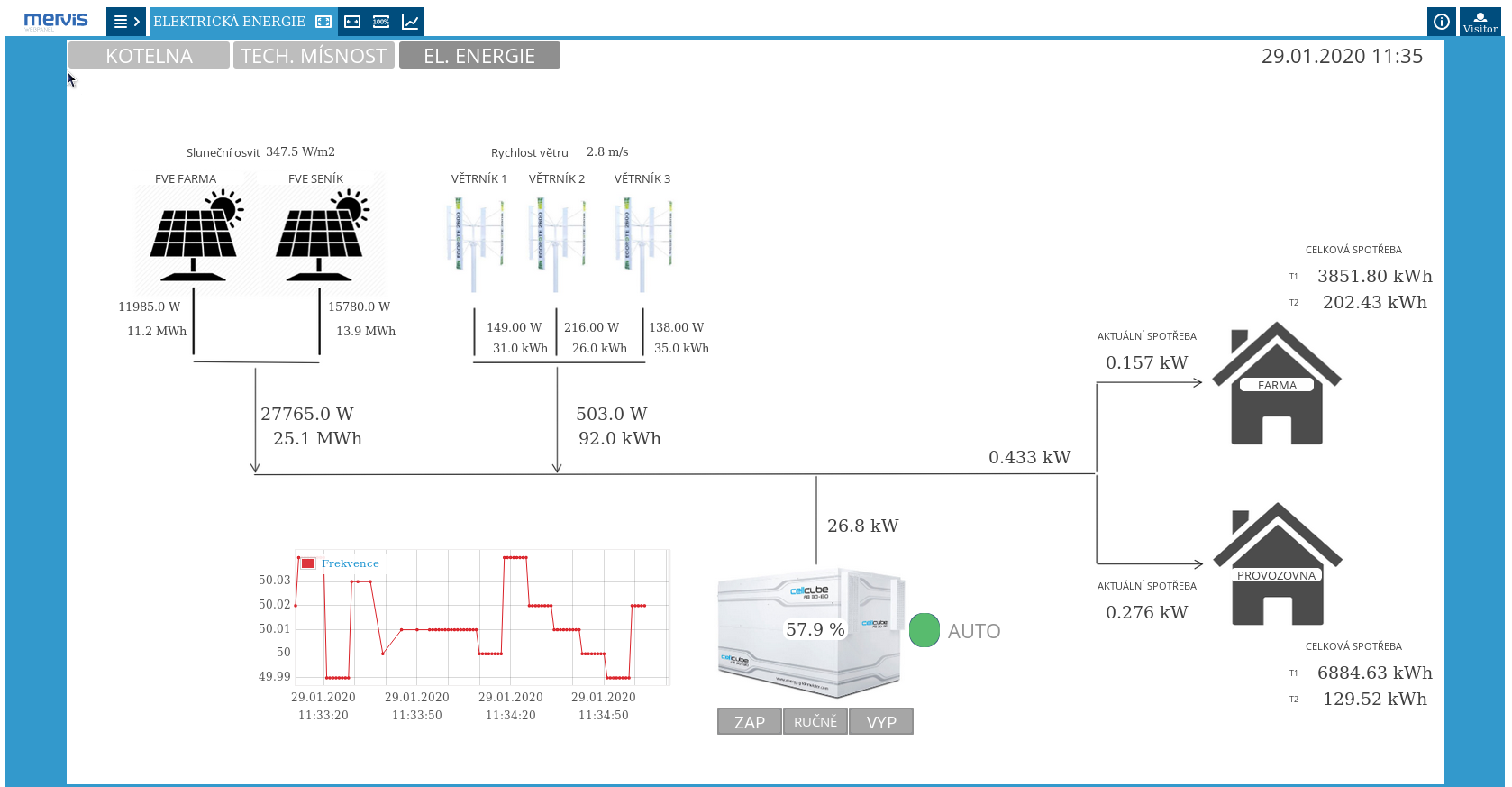

Monitoring mikrosítě Stavy té spotřebované a vyrobené energie moc nesedí, protože jsme museli vyměnit elektroměry, takže ta spotřeba byla daleko větší. Vůbec nepočítali spotřebu v druhém tarifu.
Také výrobce větrníků vyměnil na podzim střídače za novější, takže to počítá zase od 0kWh a nedávno poslal i nové nastavení charakteristiky turbíny, tak by to mělo vyrábět snad i více (problém byl při velkých rychlostech větru nad 10m/s kdy turbíny cyklovaly), ale na FVE ty větrníky energeticky ani cenově nemají.

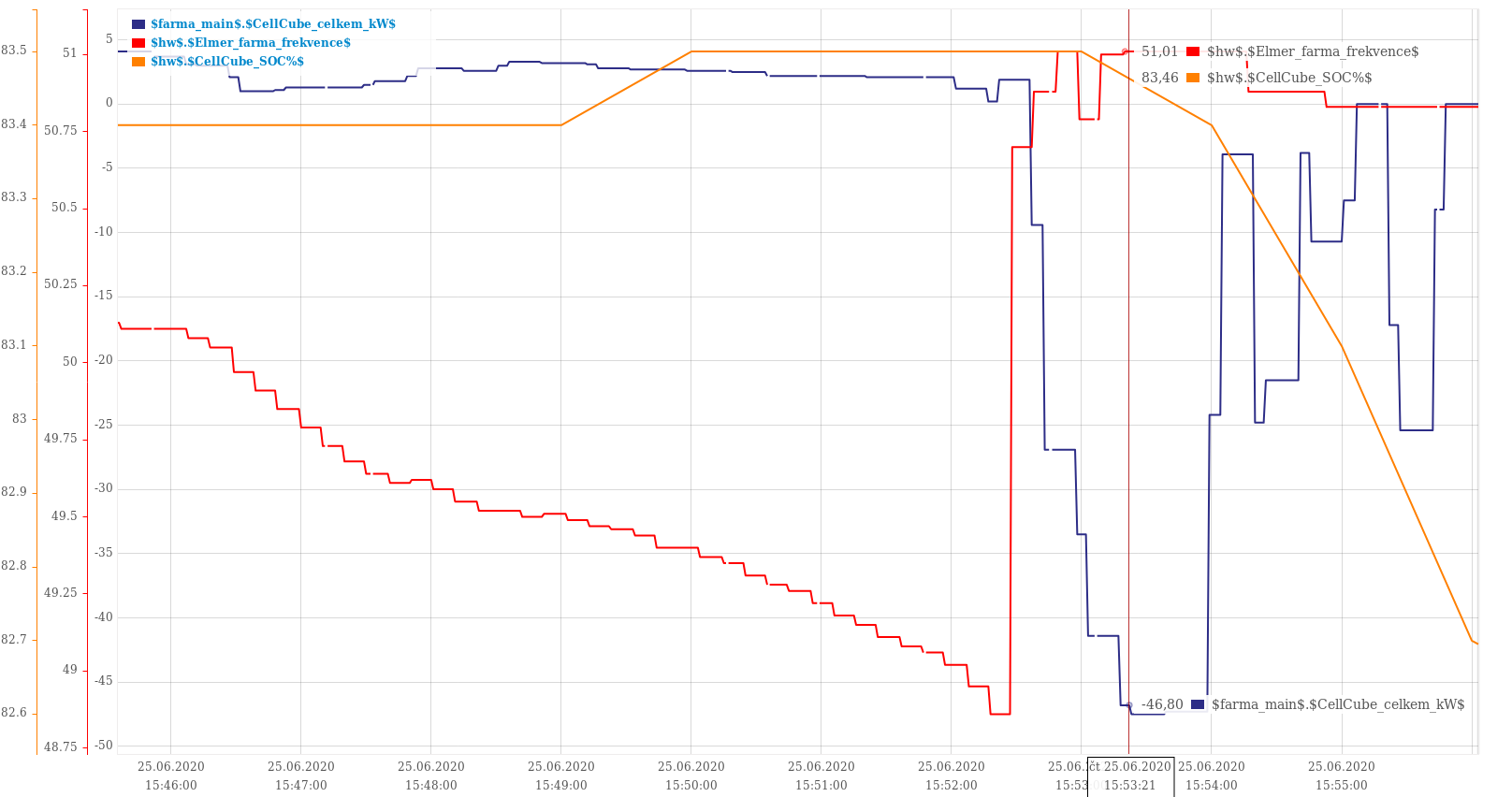

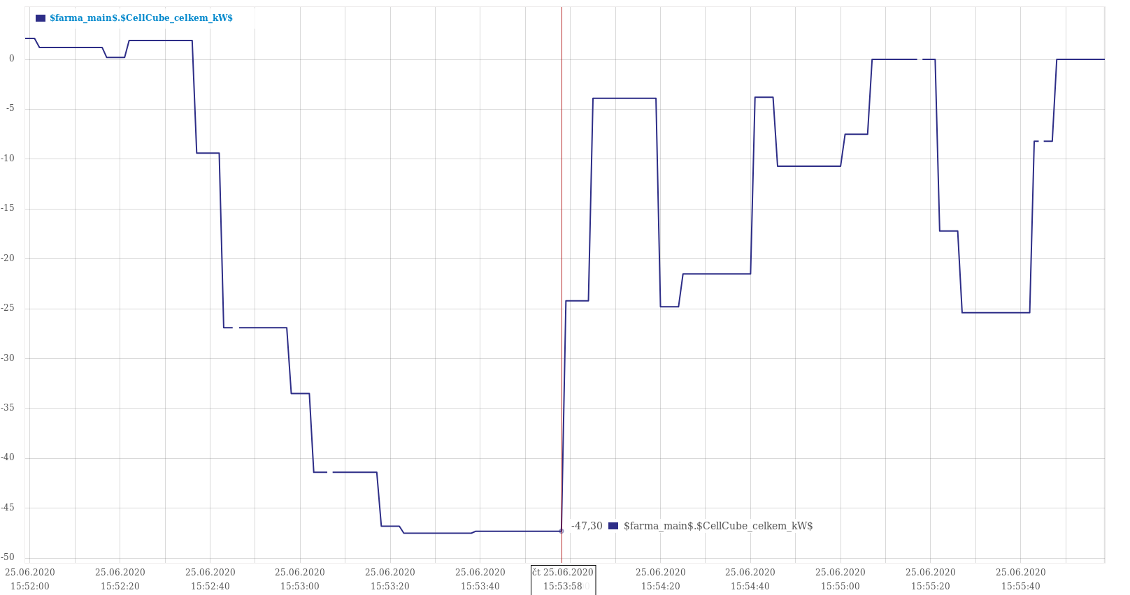

Aktualizace rekordů.tomas píše:Provozní hodnoty.
I když je akumulátor 30kW, tak zvládá i 40kW.
Pokud k akumulátoru není připojená spotřeba (pouze regulace a router, PLC modemy atd..) tak mi to vlastní spotřebu zobrazovalo kolem 150-180W, což není v porovnání s například Infinisolarem špatné. Při větších výkonech vlastní spotřeba akumulátoru samozřejmě roste, protože se zvyšuje i rychlost čerpadel které přečerpávají elektrolyt.
Akumulátor dal 47,3kW po dobu 35 sekund, pak se přepálila 150A pojistka na 48V DC sběrnici u dvou střídačů na jedné fázi.

Pane Bože, jak někdo dokáže utavit i tenhle megalomanský systém, to fakt nechápu. Tahat v noci 50kW z baterek, to tam snad pořádali koncert Iron Maiden?

Co se tam stalo je jasné když do grafu přidám frekvenci a SOC. Střídačům asi v 15:46 zřejmě hráblo v procesoru, místo aby zvyšovali frekvenci při skoro nabití tak ji naopak snižovali až pod 49Hz následně jim hráblo ještě více a prudce zvýšili frekvenci na 51Hz. Tím si snížil výkon zdrojů a aktivoval si regulaci přebytků (k dispozici bylo zrovna asi 60 kW regulovaného výkonu), no a místo aby hned frekvenci snížil když už se nenabíjí ale vybíjí, tak ji tak nechaly až se spálili pojistky.
Tento problém musím ještě vyřešit, zřejmě to bude chyba ve střídačích SMA, protože také pravidelně co cca 5 a půl hodiny snižují na okamžik frekvenci na 49Hz a zatím se mi nepodařilo zjistit proč to dělají. No a tím se to asi nějak zblblo.
84,9% SOC odpovídá 99,8% charge level (tato hodnota není v modbus dostupná takže s ní nemůžu pracovat, ale je dostupná ve web. rozhraní akumulátoru), takže akumulátor byl už skoro nabitý a neměl tedy snižovat frekvenci a při vybíjejí ji zase držet vysoko. Proste se to nějak doblblo a chovalo se to naopak než mělo. Teď už to nehrozí, protože už není k dispozici 60kW regulovaného výkonu, všechny akumulační nádrže už jsou nahřáté. Ale stejně tu chybu musím nějak vyřešit nebo k tomu dokopat výrobce který se tomu zatím brání, protože on má grafy po minutě (my děláme grafy po sekundách) a tam to samozřejmě není vidět, ten děj trval méně než minutu.
