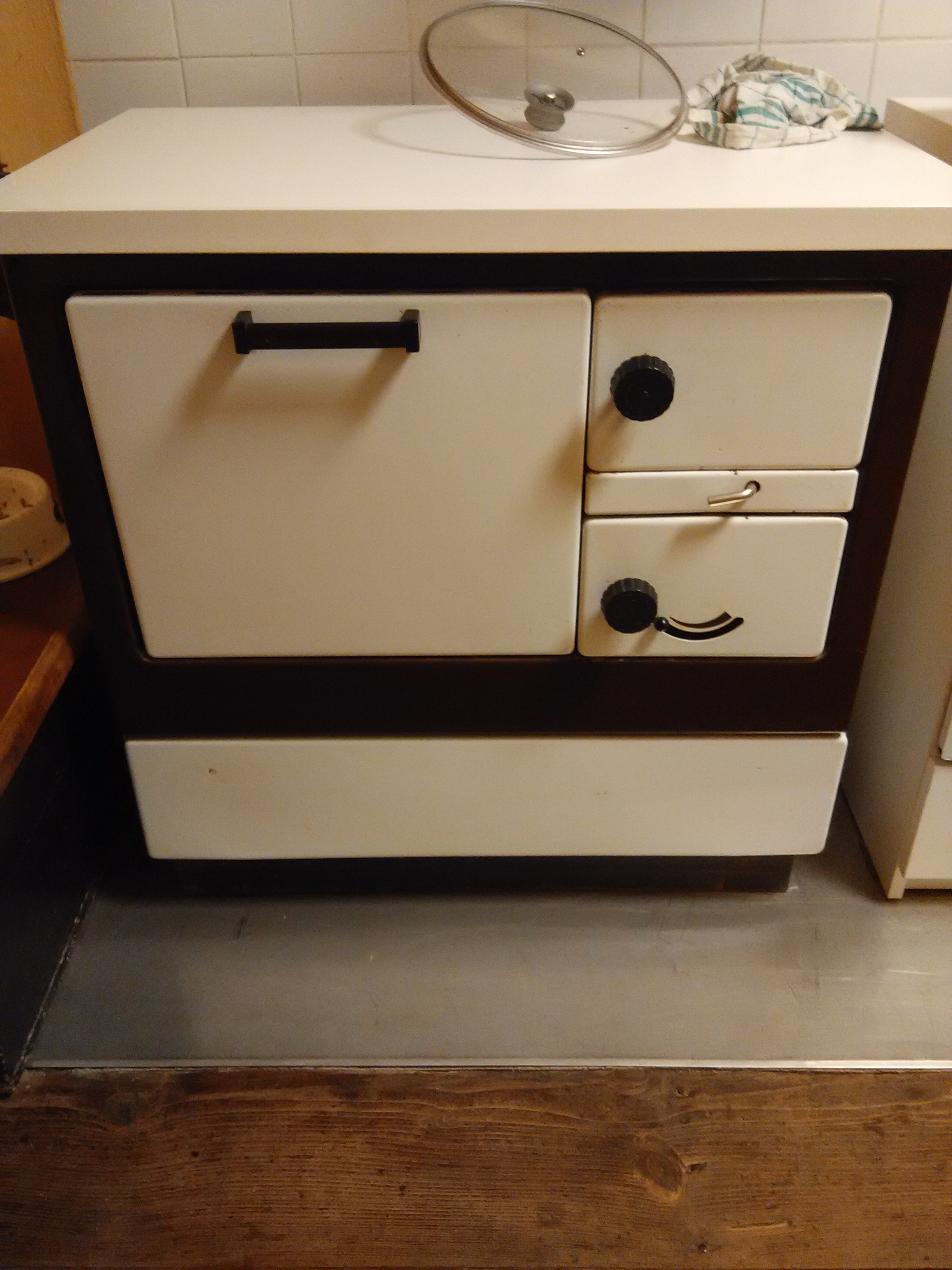

Re: FVE s modulárním (rostoucím) uspořádáním.
Chlapi, já tak žiju už 25 let a manželka mě nehodlá vyměnit, a hlavně ani ten sporák.
Tohle je letní úprava s odkládací deskou, v zimě se topí každý den. Takže se na tom i vaří.
Ale ty to máš bez "monitoru" , v tomhle pečeš ty vyhlášený jazyky?
Když se topí tak se v tom peče všechno, od buchet až po ty jazyky.
