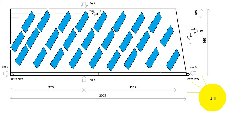

EDIT: (Pro ty co si zase nepřečtou vstupní informace, jedná se o plochou střechu.)
A musí být všechny ty panely rovnoběžně s hranou střechy?
Je-li to možné, tak bych je všechny nasměroval na jih. Nějak takto:
Jinak co se týče instalací které jsou orientovány jen jedním směrem, tam je prostě potřeba mít trošku větší baterku. Ale ta se hodí vždycky. Pokud tedy máš možnost nasměrovat to všechno na jih, tak bych to udělal. Každý watt navíc se hodí a v zimě slunce výbec nevychází na východě, ale spíš na jihojihovýchodě a zapadá na jihojihozápadě.

Co třeba takto, se dvěma uličkami?
Jestli jsem správně pochopil rozměry střechy, tak by se tam vešly....a možná i víc než 3x20.
O to víc, by možná smysl dávalo v zimě to difuzní světlo ze 60ti panelů naplocho
