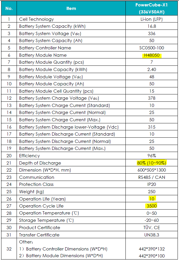

Díky youdovi za info. Výrobce udává 4000 cyklů a v tabulce je dokonce 3500 cyklů. Můžeš mi prosím Tě vysvětlit jak mám chápat jeden cyklus ? Co to je ? Nabití z minima do maxima a nebo je to denní provoz ?
Děkuji
Děkuji
- Příspěvky: 2046
- Reputace: 234
Re: GOODWE 10K-ET
1 cyklus je vybití z povoleného maxima do povoleného minma..
