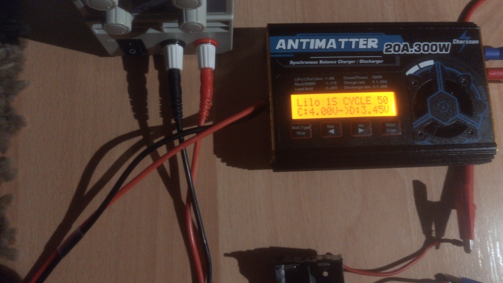

Tak všetko došlo , pozapajané a dnes spustím test životnosti čínskych 18650 Lanzhd 3300mAh. Dakujem "abrams" za typ na výbornú nabíjačku. Vždy dám 50 cyklov (nabiť/vybiť) horné napätie 4V spodné 3,45V, prúd 0,6A. Kapacita 4,2V - 3V/1A (3190mAh).

Vybíjíš do 3,45V v nabíječce, nebo v baterce? Co jsem měřil při 1A, tak jsem musel nastavit o 0,1V méně jako kompenzaci úbytku na kabelech. Byl sem línej zapojovat balanční konektor.
Ale u lifepo, které teď testuju na 30A mám balanční konektor zapojený.
A neni 0.6A moc málo? Nebylo by lepší jí potrápit aspoň 0,5C nebo 1C?

Rozdiel napetia je iba 0.03V takže je to celkom presne. Ba práveže mne príde aj 0.6A veľa.. Chcem simulovať používanie v solare a nik dúfam neťahá z batérie 1C. Ja neťahám ani 0.2C. Najčastejšie som okolo 0.05C.

Myslím že těch 0,6A je na test v pohodě, sám je trápím podobným proudem při testu, i když vím že si k tomuto proudu při zapojení v elektrárně ani nečuchnou. Pro nabíjení používám přibližně stejný proud, a tam pokud se článek ohřeje, hned letí.Ovšem já zde mluvím o starších, použitých článcích. Nicméně bych takto testoval i nové.

Takže Lanzhd 3300mAh , namerana kapacita 4,2-3V ( priemer z 3 meraní) 3167mAh. Kapacita medzi 4V -3,45V - cca 1700mAh. Po ukončení 10 cyklu skúsim zmeniť rozsah testu na 4,05V-3,45V a som zvedavý na kapacitu v tomto rozsahu.Potom skúsim aj 4V-3,4V.
