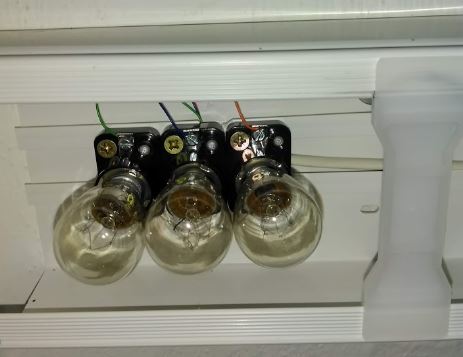

Tak jsem to tedy nakonec vyřešil takto:
- Do pojistkového odpojovače jsem z boku natáhnul slabý kabel (typ telefon).
- Jednotlivé vodiče jsem připojil paralelně k pojistkovým spodkům.
- Na druhý konec kabelu jsem dal tři žárovky E14, 230V, 20W.
- Vypínač jsem nedával žádný.
Zatím to funguje výborně, při odpojení aku se žárovky na chvilku rozsvítí a pak zhasnou. Prskání a výboje se již nekonají. To samé při připojování aku. Bohužel jsem neodhadl velikost žárovek, takže jsou (jak vidno) nalepené na sobě. Už jsem ale objevil žárovky určené do trouby, ty jsou také na 230V E14 ale přitom miniaturní. Jak bude příležitost, tak to musím vyměnit
