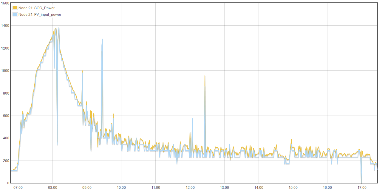

Kdyby chtěl někdo přesnější měření vstupního výkonu na Axpertu:
Nedokumentovaný příkaz: Q1, 14-té číslo, SCCChargePowerWatts
LocalInverterStatus (seconds from absorb), ParaExistInfo (seconds from end of Float), SccOkFlag, AllowSccOnFlag, ChargeAverageCurrent, SCC PWM Temperature, Inverter Temperature, Battery Temperature, Transformer Temperature, GPDAT, FanLockStatus, FanPWMDuty, FanPWM, SCCChargePowerWatts, ParaWarning, SYNFreq, InverterChargeStatus
více viz: http://forums.aeva.asn.au/viewtopic.php ... 332#p60229
Rozdíl: Kostrbaté je původní oficiální měření, hladké je přes příkaz Q1
Chyba je cca 6,6 %. V mém dnešním zisku to dle LCD a normálních příkazů byla energie 4308 Wh, na vstup Axperta ale doputovalo ve skutečnosti 4613 Wh.
Tohle zjištění mi poněkud kazí tu relativně dobrou účinnost celku, kterou jsem kdysi změřil a to o docela dost, znamená to, že mnou zjištěná hodnota 93,5 % je ve skutečnosti 88,4 %.

Aktualizace SW v python přes USB, už umí usínat druhého axperta při nečinosti, odběr uspaného klesne na 0,2-0,3 A z původních 1 A. Tvrdí 15 W, já bych s tím i souhlasil.
Nově tedy přepsat statistiky klidové spotřeby 2x AXPERT -> 8 kW měnič s klidovou spotřebou 55+15= 70 W.
Celý den se tu babrám v poslání více než 8bajtů přes USB bez "newline". Musel jsem změnit knihovny pro přístup na /dev/hidrawX, z původních open()/read()/write() na os.open()/os.write()/os.read(), ty jsou výrazně rychlejší, ale měnič to nedává, tak tam mám strašně time.sleep() aby to nedělalo chyby v komunikaci.
Zvolil jsem si treshold 1800 W, pod běží jeden, nad běží oba. Interval je momentálně 11 sekund, za tuto dobu se dostane v pomalé komuniakci na nové čísla TotalOutputActivPower.
QPGS0 : (1 92931707102911 B 00 000.0 00.00 229.9 50.00 0321 0265 006 54.5 000 077 082.6 000 00321 00265 003 10100110 1 2 060 140 02 04 002
QPIGS : (000.0 00.0 230.0 50.0 0322 0259 006 436 54.50 000 077 0041 0004 079.3 54.58 00002 00110110 00 00 00251 010
Q1 : (00000 00000 01 01 00 032 025 032 041 00 00 000 0030 0256 0000 50.00 11G
QBV : (54.5 077
QPGS1 : (1 92931712100540 S 00 000.0 00.00 000.6 50.00 0000 0000 000 54.5 000 077 000.0 000 00321 00259 003 00000100 1 3 060 140 02 00 001
Load: 265 MODE: 1|2
Second inverter already sleeping
no command
Toto se musí periodicky vyčíst, postupně zpracovat a odeslat na EmonCMS. Příkazy delší než 6 znaků (delší než 8 včetně CRC a <newline> je třeba rozdělit a odeslat dvakrát. Než jsem přišel na to kde je chyba, ani na to nechci myslet.
Implementovány příkazy MNCHGC1497, 1498 dostupné v modifikovaném FW 73.00E. Pokud do toho napojím i BMS, budu ještě řešit MNCHGC499-640.
QBV : (54.5 077
Load: 265 MODE: 1|2
no command
